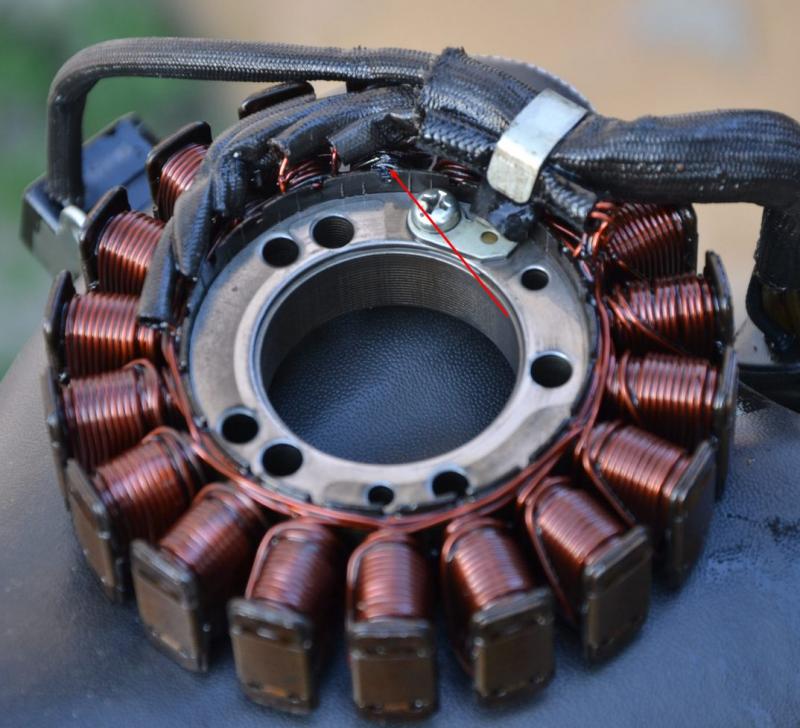

Снял статор:

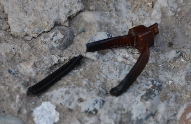

Стрелочками отметил место, где по моему мнению сгорела обмотка. Похоже, как думаете? Там рядом ещё пластиковый хомутик был, так вот он весь черный стал и половина просто выгорела.

- - Preds   Проверил, все три фазы замыкают на сердечник. Кемб...   2.8.2015, 17:09
