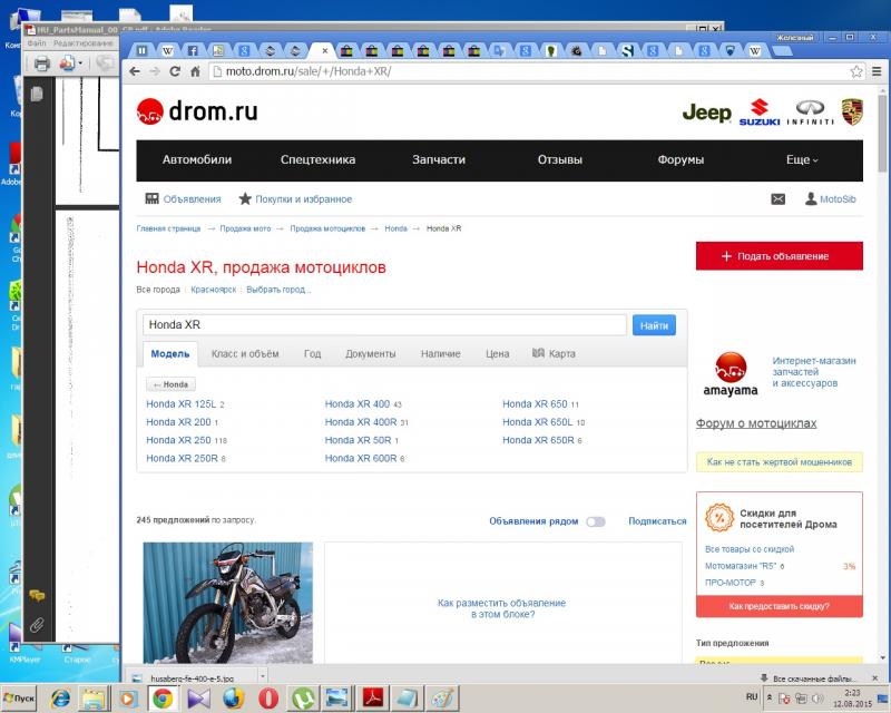

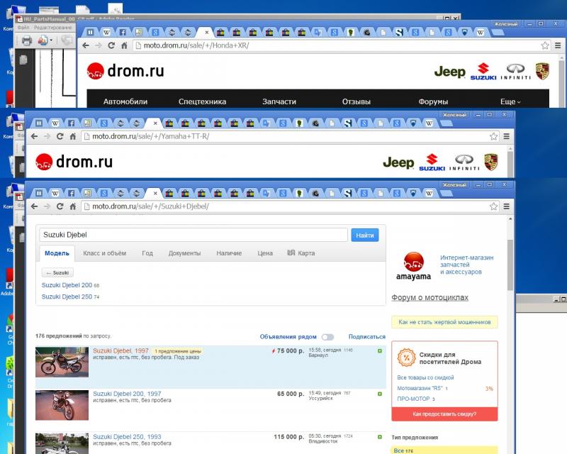

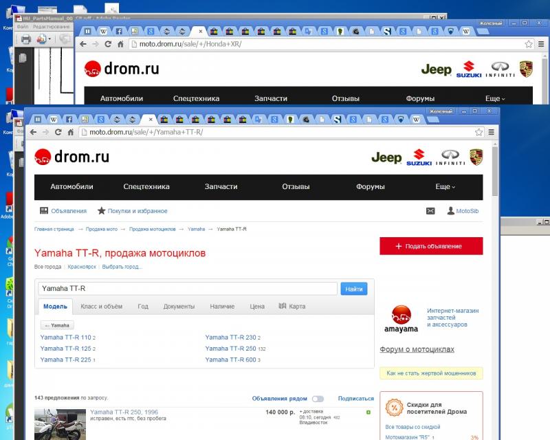

Кстати, о птичках. Про распространенность, вот доказательство с сайта ссылку на который сейчас дали:
Первое ТТР
Второе место как ни странно занимает ХР
третье KLX, правда здесь не учитывается инжектор после 2007 или старый заряженный под кросс с карбом, а разница огромна
ну и джебель 250
В японии показатель наоборот
ХР-1
ямаха-2
