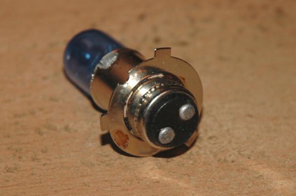

Подскажите кто ведает какой цоколь на Dr250 в фаре(маленькая прямоугольная).Ну типа Н1,Н2 и т.д.На родной лампе нет ничего кроме мощн. и вольт.Что заказывать не знаю.

Если такая...
то вот

- - Hendrix   Если такая... то вот   8.6.2010, 18:24
- - katalkin   На фото она самая.Всем болшое спасибо,выручили.Отд...   9.6.2010, 15:15

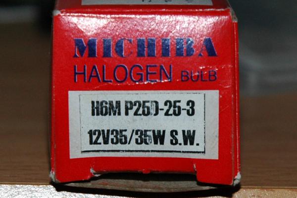

- - Михаил 789   Привет, Мотобратья! Что за цоколь у этих ламп ...   17.2.2012, 19:39

- - Михаил 789   Вот , что я нарыл. Это стандарт цоколя H6M   18.2.2012, 22:06
- - Михаил 789   Заказал вот такую Парт намбер P0741 есть в экзис...   24.2.2012, 18:15
