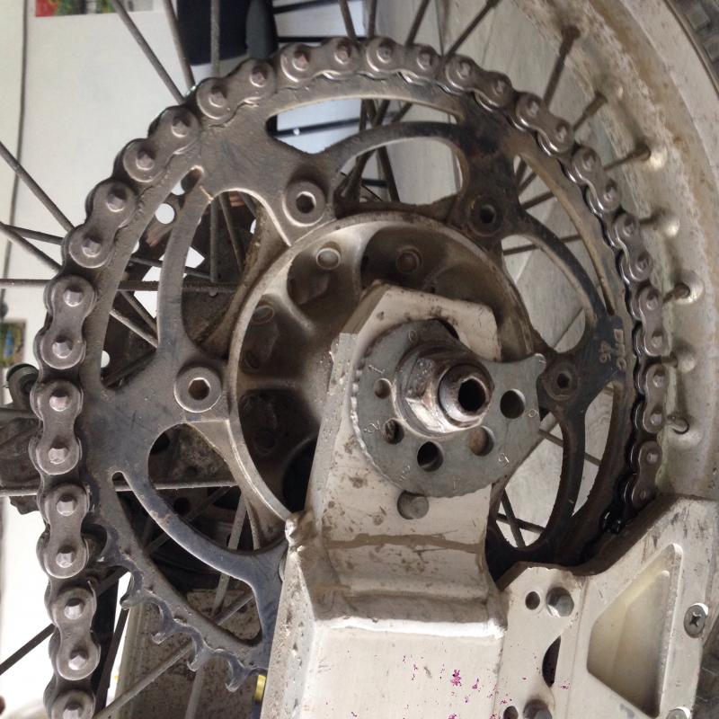

[attachment=66252:image.jpg]Всё нормаль, 14/46 короче лучше чем 12/46 походу, 14 звезда с suzuki djebel родная у товарища забрал. И цепь поднатянулась на 3'2 эксцентрик выставил
