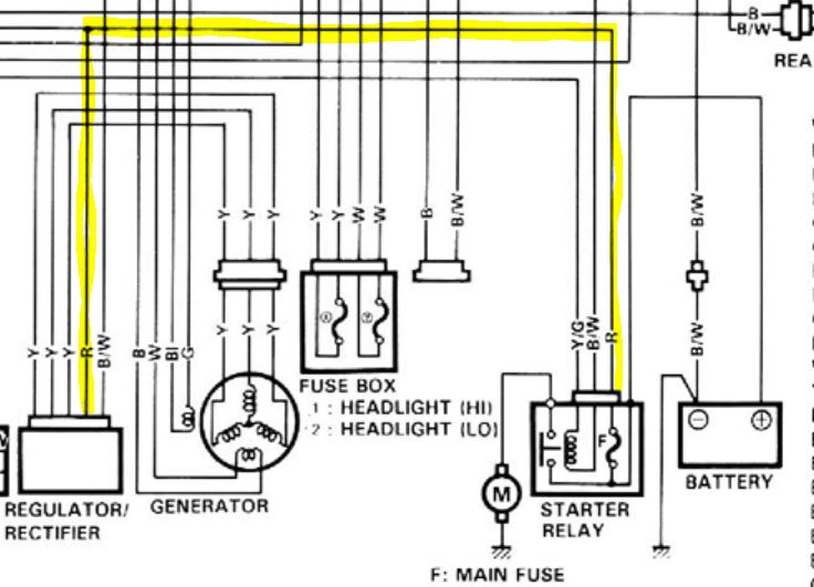

Я проверял. у меня с РР два провода , звонится зелёный на плюс. а красный как раз вот на этот белый проводок, видишь на фото куда красный. туда же и белый подсоединяется.. и вот видишь на фото чёрное реле. оно и есть реле стартера.

Понял. Тормознул про реле стартера. Схему твоего мота под рукой нет (а лучше бы ты выложил её), вот от 650 схема
От реле стартера три относительно тонких провода - один (чёрно-белый) - на минус/массу для включения реле стартера, второй (жёлто-зелёный) - через концевик сцепления, кнопку стартера и прочие блокировки - на (+12), третий (красный) - на РР и (+12) в систему. При отрывании красного от реле стартера получится то же, что при отключении клеммы аккумулятора - по нему идёт заряд на аккумулятор.
В разъёме красных может быть два
Надо копать, почему эти "тонюсенькие провода" кинуты напрямую, и что случилось с теми, которые заведены в разъём реле стартера.
