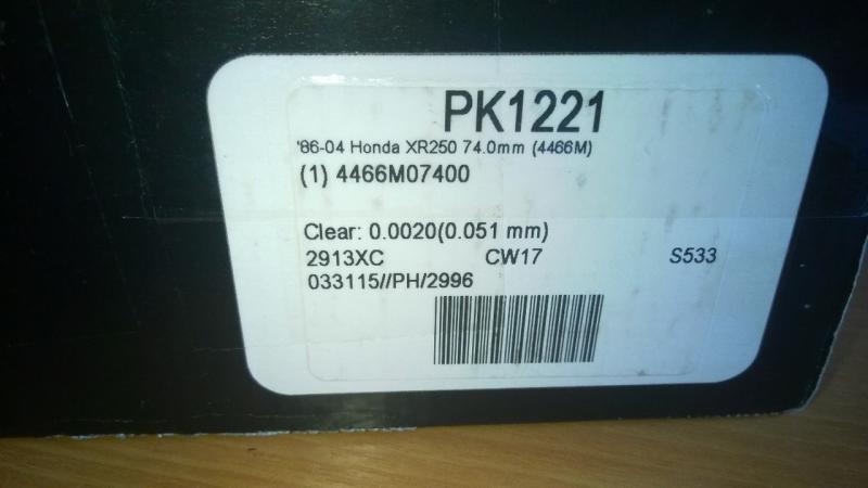

Комрады ) Переведите пожалуйста или просто скажите кто сколько осталвлял тепловой зазор для висеко (75мм) на ХР250

Chili зазор на коробочке нарисован. 0.051 наверное
но л... 1.9.2015, 9:05
Dalnoboi 75 мм поршень? Делай зазор 0,05...0,07. 1.9.2015, 9:38
i-denis Поршень висеко сделан под гильзу. Те дыра должна б... 1.9.2015, 10:26
shupaltse Цитата(i-denis @ 1.9.2015, 10:26) По... 1.9.2015, 11:34
MCVL Имелось ввиду, что поршень уже на нужное кол-во со... 1.9.2015, 13:32
freerider Спасибо ! ) 1.9.2015, 18:37
