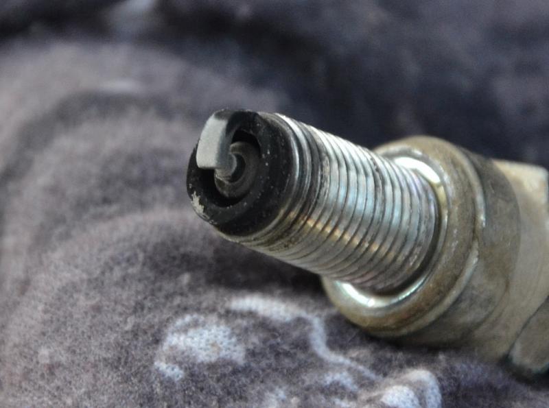

сообщение 10.9.2015, 17:57
Сообщений: 2198
Регистрация: 17.3.2014
Мотоцикл: Suzuki DJEBEL 250XC
Honda CRF1100L Africa Twin
Выкрутил свечу. Судя по её цвету смесь всё таки бедная:
Выкрутил винт качества почти на три оборота, вместо прежних двух с половиной. Погляжу, что дальше будет. Сравнил звук двигателя с другим мотором. У меня явно различимый цокот в районе крышки головки. Утром сниму на видео запуск движка на холодную.

- - Preds   Выкрутил свечу. Судя по её цвету смесь всё таки бе...   10.9.2015, 17:57
|- - astr   Цитата(Huandi @ 10.9.2015, 12:11) Со снят...   10.9.2015, 18:50
|- - Preds   Цитата(astr @ 10.9.2015, 15:50) По свече ...   11.9.2015, 5:55
- - Huandi   Цитата(astr @ 10.9.2015, 20:50) На ХХ без...   10.9.2015, 18:54
|- - astr   Цитата(Huandi @ 10.9.2015, 19:54) Нет. Ин...   10.9.2015, 19:55
