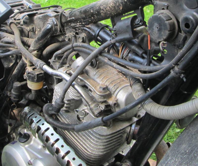

Хочу описать опыт эксплуатации (а точнее – ремонта и исправления косяков) в системе зажигания Ямахи серов 225 2004 года.
Некоторые этапы вразнобой были описаны в другой теме, в которой я катаюсь. Но, думаю, что следует написать отдельно, возможно, кому-то пригодиться. Кое-что буду просто копировать, т.к. технические детали лучше слышать из первых рук, а не в пересказе. Лирические отступления с фотками тоже будут.

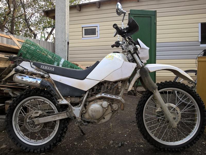

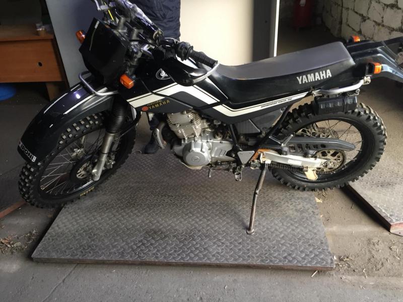

Мопед я купила удаленно, из Японии через посредника во Владивостоке.
Вот таким я его увидела первый раз, освободив от обрешетки
Дальше было сделано все, что положено: масло, тормозуха, руль, резина и разное прочее.
Мотор работал хорошо и свои первые 300 км мопед проехал отлично, асфальт, грунт, болото, горки и так далее. И вот наутро после одной хорошей покатушки ямахель не завелся - не было искры при исправной свече и катушке.

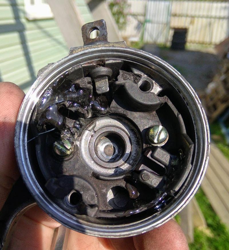

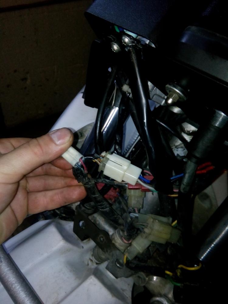

После разнообразных диагностических процедур стало ясно: сгорела обмотка статора.
Как я понимаю, в таких случаях может помочь перемотка, но в нашем случае это оказалось невозможным.
Цитирую.
Костя с ником 200, который и проделал основную работу:
"О принципиальной невозможности перемотать не утверждается.
Он не подлежит перемотке - по технико-экономическим причинам.
В обрыве обмотка питания коммутатора.
Системы AC-CDI имеют обмотку 500-1000 витков тонкого (типа 0.1 мм) провода.
Обеспечить надежность при температуре, масле, вибрациях не просто.
Именно в этом мотоцикле каркас катушки несьемный, магнитопровод приварен сваркой с двух сторон катушки уже после ее намотки.
Мотать вручную 1000 витков методом засовывания провода в щель можно только от очень большого желания".
"Короче, завтра вытащу обмотку и разберу горелую часть. Попробую намотать".
"Обмотку я разобрал, это скажу я вам не просто. Удалял сварку, варил в растворителе.
Намотать тоже возможно, вопрос сколько она проживет залитая эпоксидкой с рынка.
По внешним органолептческим признакам - обычная желтая эпоксидка и стеклоткань. Причем проволока тоже пропитана. Через час кипячения в химии стеклоткань размоталась, каркас тоже частично ушел, был из стеклотекстолита, он тоже эпоксидный. Стало видно, какой провод и примерно сколько его там. Размотать - варить сутками надо".
Было принято решение купить другой коммутатор и сделать зажигание в обход.

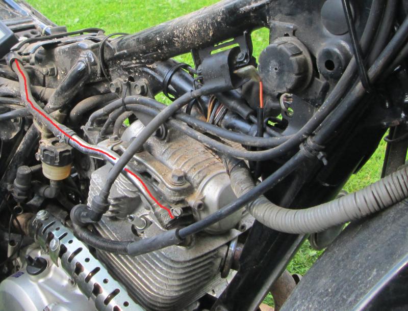

Кстати, схема в мануале на форуме годится для старых серовых, с новыми есть отличия. Наша схема существует вот в таком виде:
Поправка-дополнение от Кости 200: Провод чб идет к коммутатору через обмотку реле фары. Он предназначен для вкл фары при работающем двигателе. Треугольный разьем не нарисован, он такой-же как на старой версии.

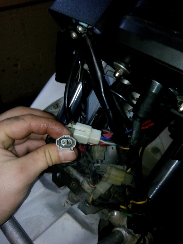

Из диалога:

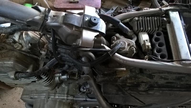

MaxDor: Я так понял, что по результатам получилось, что в высоковольтной катушке необходимость отпала и все питание на свет и зажигание идет от одной ?
200: Да, на всякий случай катушка удалена. Теперь все от генератора и АКБ. Поскольку у коммутатора от суперзажигания нет входов глушилки нужно еще кое-что доделать для корректной работы глушилки и датчика нейтрали с датчиком сцепления.
Датчик подножки можно и не использовать, многие его просто удаляют.

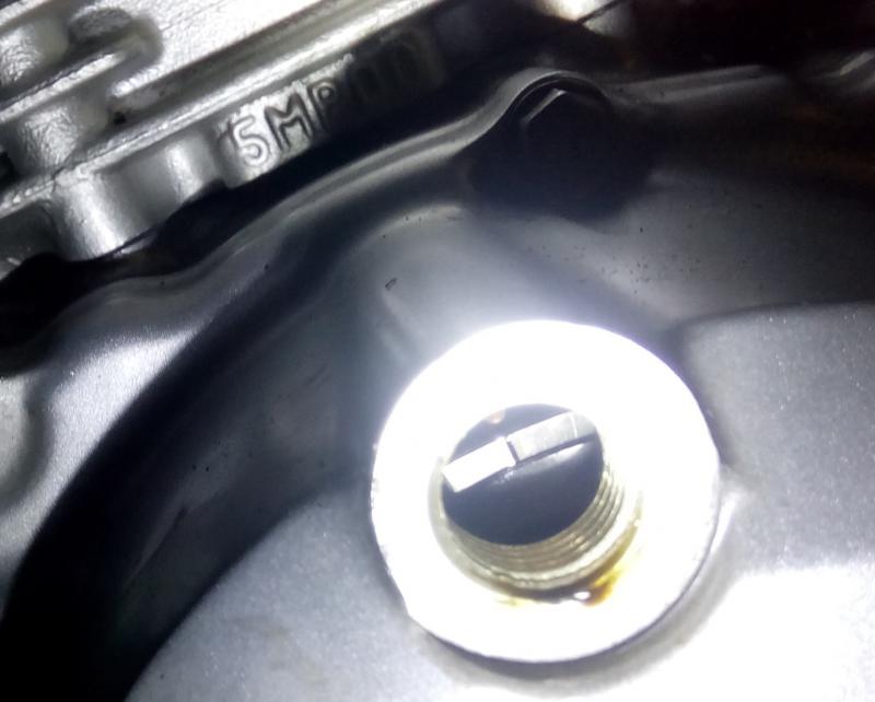

То есть обнаружилось отсутствие контргайки на винте регулировки клапанов. С помощью пинцета удалось ее достать изнутри. Со второй стороны мы увидели то же самое...
Клапана отрегулировали.
«Просто нет слов. Тот, кто это пытался сделать до нас (в Японии?) просто не закрутил винты, гайки болтались-болтались и доболтались после первой же хорошей покатушки. Костя сказал спасибо ямаховским инженерам - там, куда упали гайки, они не могли ничего разбить.
Поставили все на место, завели и наконец-то я услышала нормальный звук мотора, ровный, красивый - как бальзам на душу. Мотик едет, коммутатор - ок".
Да, вот так бывает, что отваливается одновременно в разных местах. Но это даже хорошо, когда бы я еще на клапана посмотрела..."

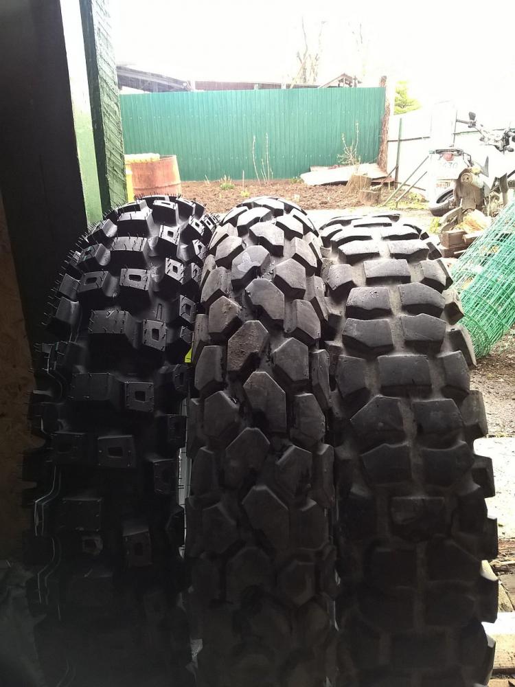

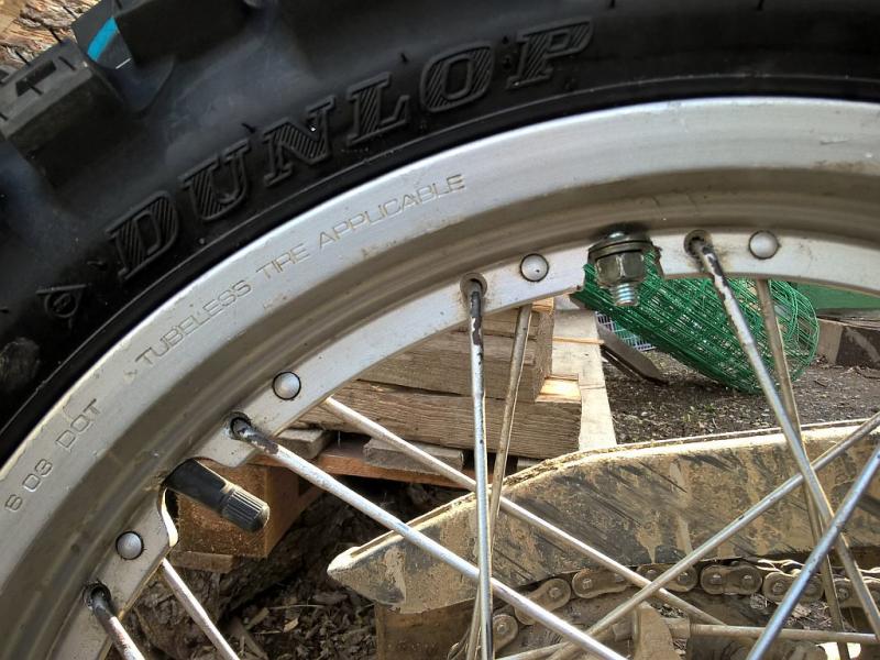

Теперь небольшая часть про бескамерное колесо, копирую:

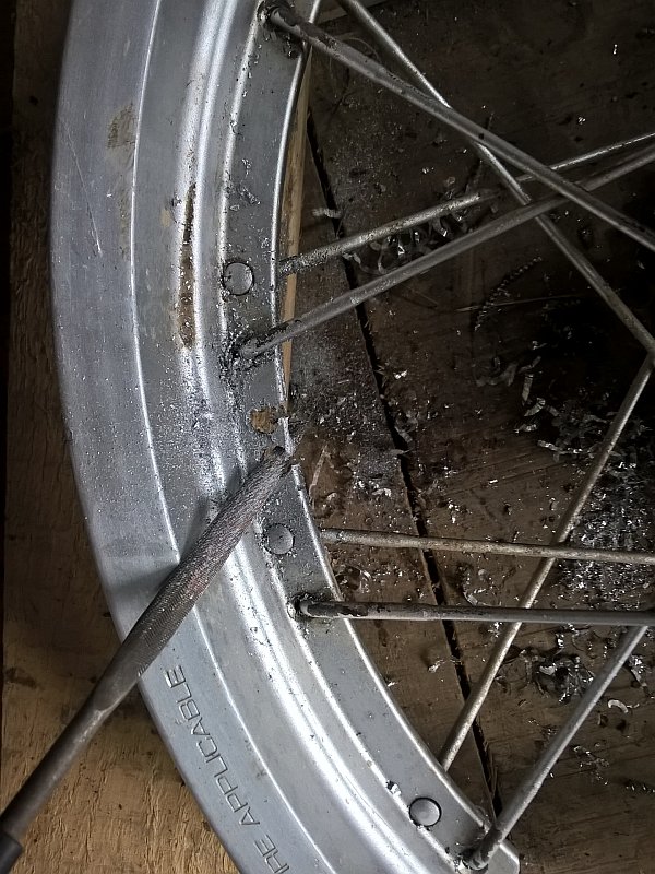

«Сегодня добралась до Звенигорода, выкатили мот, и тут видим - заднее колесо (бескамерка) спущено в ноль. Вроде не пробито. Накачали. Еду, периодически проверяюсь, вроде держит.
Дорога пустая, валю так радостно. В общем, не доехала я ровно километр до своей дачи, мотик замотало, причаливаю (по-другому не скажешь) к обочине – разбортировалось.
Хорошо, что уже совсем рядом было, доползла потихоньку.
Заднее колесо у серовых этих годов – бескамерное. Естественно, я выкинула родную японскую потресканную дорожную резину и поставила трекмастер. Он предполагал установку с камерой, но был поставлен без. Я так понимаю, что камерные и бескамерные покрышки отличаются гладкостью борта, у бескамерных он лучше прилегает. Видимо, ошибкой было использование герметика (думали – лучше ляжет и будет держаться). Вероятно, высохший герметик со временем начал скользить и камера стала отходить от обода. В очередном повороте покрышка отошла окончательно и колесо разбортировалось.
Вариант решения пока не выбран. Возможна покупка бескамерной покрышки (но они не очень рельефны, плохо подходят для грунта); возможна установка камеры, это отразать ниппель, ставить камеру, а перед этим еще сверлить обод и ставить буксатор, т.к. езжу я на низком давлении.
Сейчас покрышка поставлена обратно (компрессор слабенький, не брал, ставили с помощью бензина и зажигалки, еще края маслом промазали, вроде должно лучше прилегать. Пока езжу так, потом будет видно.

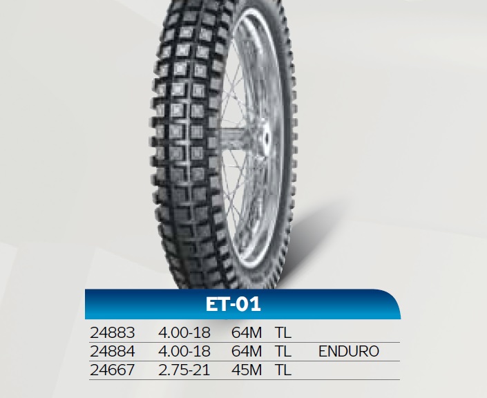

Цитата(Погранец @ 10.9.2015, 20:50) *
В каталоге на 27 страничке ЕТ 01 24884 4.00-18 64M TL ENDURO
Да, спасибо, уже увидела, вот она.
Очень похожа на те, которые стоят на виденных мной триалах, а это значит, что рельеф недостаточный, увы ((
По сухому грунту - норм, в грязь - одно мучение ((

- - Jane   Ну и кратко продолжение истории про коммутатор. Па...   17.11.2015, 21:42
- - serg   Это надо залить наглухо эпоксидкой. Поверь мне, по...   17.11.2015, 22:59
- - Jane   Цитата(serg @ 17.11.2015, 22:59) Это надо...   17.11.2015, 23:05
- - serg   Цитата(Jane @ 17.11.2015, 23:05) Мнение К...   17.11.2015, 23:30
|- - VeHDeTTa   Цитата(serg @ 17.11.2015, 23:30) Вариант....   18.11.2015, 2:48
- - Jane   Цитата(serg @ 17.11.2015, 23:30) Ещё вари...   17.11.2015, 23:33
- - Погранец   Доброго! Не в защиту производителя коммутатора...   18.11.2015, 8:37
- - Jane   Цитата(VeHDeTTa @ 18.11.2015, 2:48) Слишк...   18.11.2015, 12:28
- - ЧИП   Я тут немного изучаю вопрос, поучаствую - в триале...   6.1.2016, 18:44
- - Jane   ЧИП Я не нашла в наличии грязевую бескамерку. Сво...   7.1.2016, 22:55
|- - ЧИП   Цитата(Jane @ 7.1.2016, 23:55) ЧИП Я не ...   8.1.2016, 15:37
