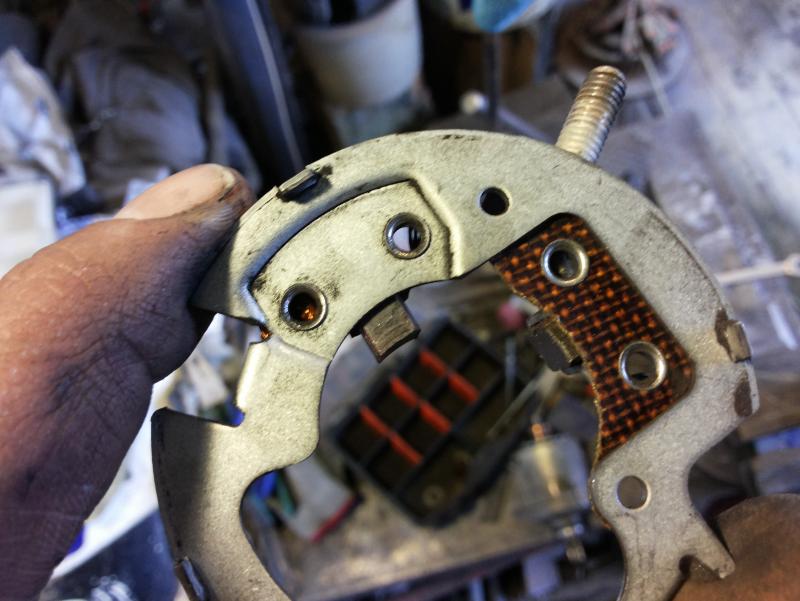

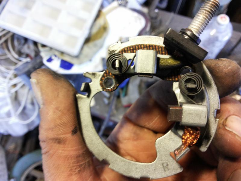

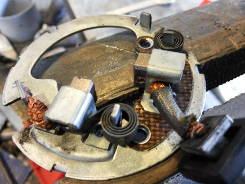

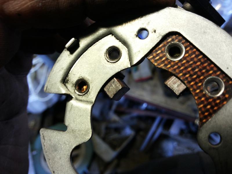

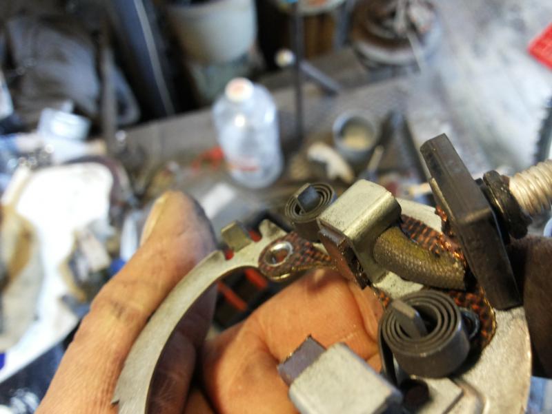

Озадачил стартёр, все симптомы кончины шеток были на лицо:
Но оказалось что изоляция сьехала и заклинила щётку, и всё))
Делов-то:

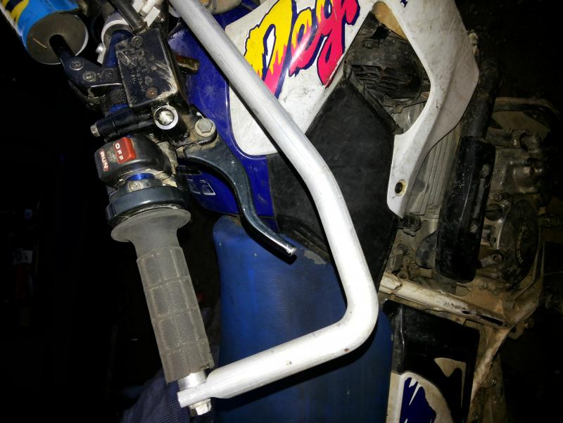

Далее достала пластилиновая защита ручек, изготовил из ещё СССРского дюраля нормальную.

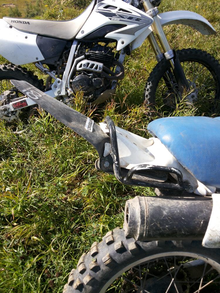

Ну, а тема хвоста вааще в печёнках сидела.

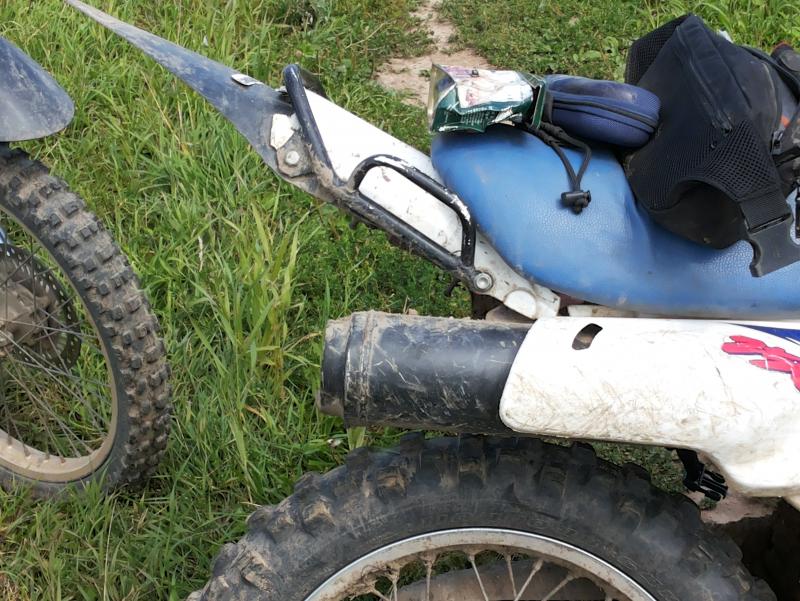

Снял и крыло и багажник, и обрезав немного подрамник, оставил подаренный "пасанский" Спарко, который оказался очень прочным.

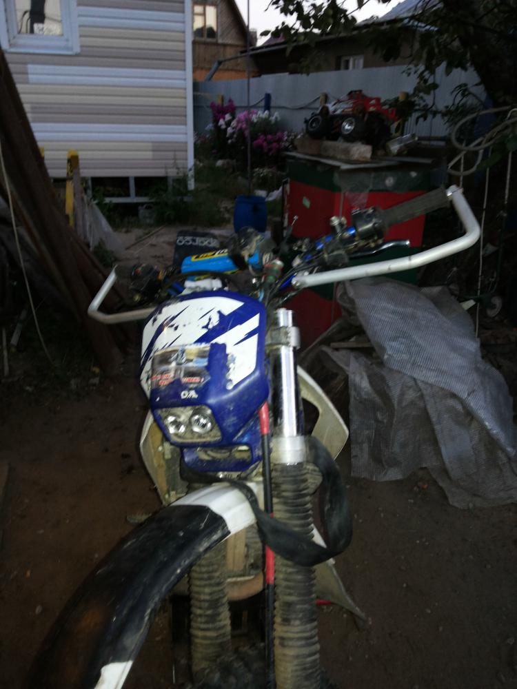

- - griggs   Мои переделки Дигри. Подвеска конечно слё...   7.5.2015, 14:32
