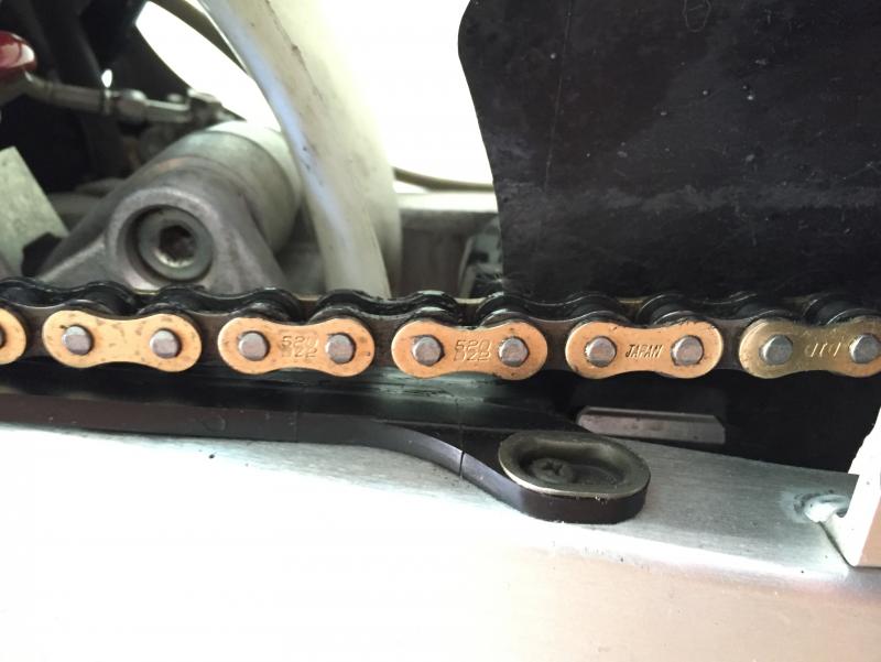

Давно хотел получить китайский DID на пробу, и вот мне привезли такую цепь на установку. Куплена под видом настоящей цепи, цена чуть дешевле настоящей.
Маркировка цепи попавшей ко мне в руки DID 520V O-ring, если мне не изменяет память, то дид штампует сейчас только 420 и 428 цепи O-ring, 520-530 цепи идут только с фигурными сальниками.
И 520V- нет таких цепей у ДИД, есть 520V8, VX, VM, VT и т.д.
Итак, открываем коробку, они бываю совершенно разные, но в большинстве в стиле старого ДИД.
Упаковочная бумага на родной цепи с красными надписями дид и т.п., нет никаких натписей от размерности цепи, бумага универсальная.
Упаковочная бумага китайской цепи - на ней написано что попало, в том числе было 428)
Настоящая цепь вся в белой липкой смазке, которую хрен отмоешь, китай - в масле.
Замок цепи настоящей цепи в отдельном пакетике, указан тип замка и цепи + в пакетике цепная смазка.
Китайская цепь мне попала с собранном замком на цепи.
Настоящий замок сложно собрать вручную, верхнюю пластину нужно напрессовывать. У китайской цепи она встает от руки.
Китайские цепи ДИД все, что я видел в интернете - золотые, причем и внутренние звенья золотые.
У настоящей цепи золотые только наружные звенья.
У настоящих цепей маркировка только на натужней части звена, китайцы бьют маркировку с обоих сторон.
Извиняюсь за качество фото, снимал на мобильник. Может есть у кого из москвичей ненужных старый цифровик на убой в сервис?

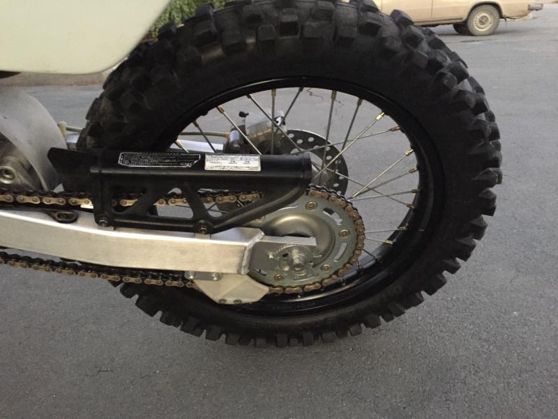

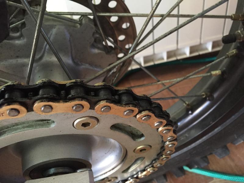

пришел безсальниковый ДИД, похож?
у меня точно такая же стоит... 1500 км, полёт нормальный пока, звезды не жрет...
