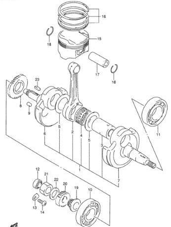

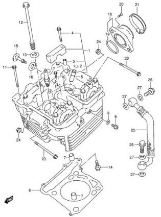

Низ шатуна п.2 под подшипником п.4,верх без подшипника.Палец п.17 не запрессован в шатун п.2, а держится на стопорных кольцах п.18 в поршневой п.15.Голова снимается просто... 4 больших болта п.12 и 2 средних сверху п.11 и один маленький под цилиндром справа по ходу движения п.14. И дергаешь ))) вроде все ...

- - kinya   Низ шатуна п.2 под подшипником п.4,верх без подшип...   29.6.2010, 15:30

- - Leksey   Нету вверху ничо, кроме пальца. Два колечка по кра...   29.6.2010, 15:54
- - kinya   Люфт небольшой шатуна в районе подшипника должен б...   29.6.2010, 15:56
- - Leksey   kinya, рукой должно цувствоваться чуточку поперечн...   29.6.2010, 16:04
- - kinya   да! верх должен быть мертвым и шатун с пальцем...   29.6.2010, 16:10

- - dityr   сегодня поднял бошку и целидр тема не утишительная...   1.7.2010, 15:27
|- - kinya   Цитата(dityr @ 1.7.2010, 13:27) сегодня п...   1.7.2010, 15:39
- - Serg696   dityr Выложи фотки. Я бы и коленвал поменял бы. Бы...   1.7.2010, 15:50
- - kinya   на колене ломаться нечему...подшипники если нормал...   1.7.2010, 15:53
|- - dityr   Цитата(kinya @ 1.7.2010, 16:53) на колене...   1.7.2010, 16:45
- - kinya   я не половинил,но судя по фоткам - да (иначе как п...   1.7.2010, 16:55
- - dityr   сейчас фото приготовлю скину коленвал работающий ...   1.7.2010, 18:36
- - Leksey   Когда снимаешь коленвал, подшипник (который №11, в...   1.7.2010, 19:37
