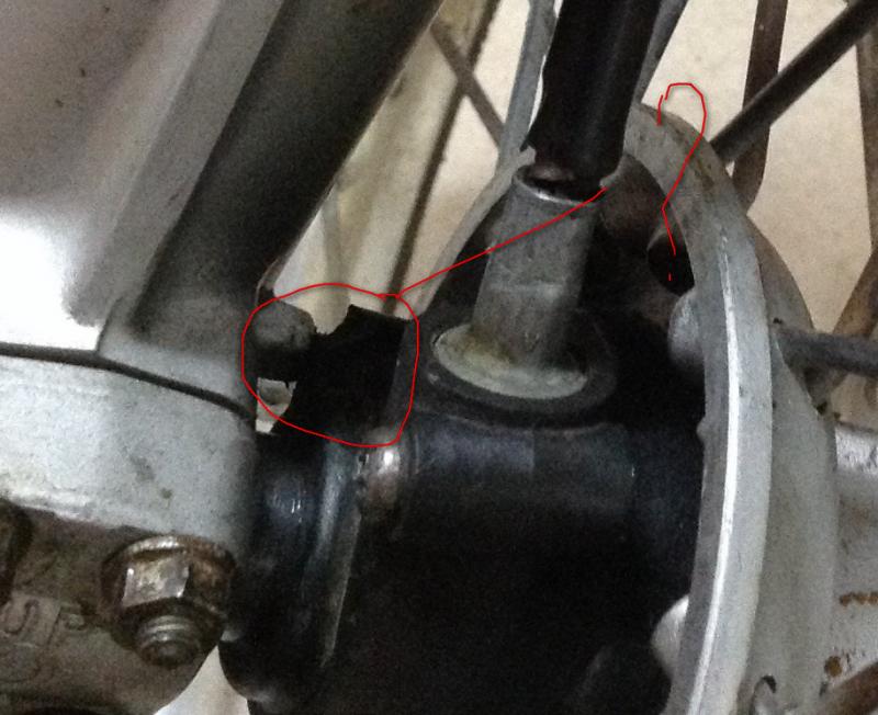

> не могу установить переднее колесо на джебел 250, не запомнил последовательность деталей или потерял какую то фтулку

подскажите пожалуйста, кто помнит последовательность деталей при установки переднего колеса, тако впечатление, что чего то не хватает, и так и этак, то зазор остается, то диск тормозной в вилку упирается, короче пипец полный

Судя по приведённым выше фото Макоса и схемы, втулка твоя коротковата. И ещё, выступ на приводе спидометра случайно не упирается в выступ на пере, за который он цепляться должен? Какое-то там большое расстояние между пером и приводом спидометра...
Вот это место как-то подозрительно выглядит:

- - Сhestar   как стоит редуктор спидометра,и какой стороной вту...   6.10.2015, 0:19

- - Preds   Судя по приведённым выше фото Макоса и схемы, втул...   6.10.2015, 11:37
