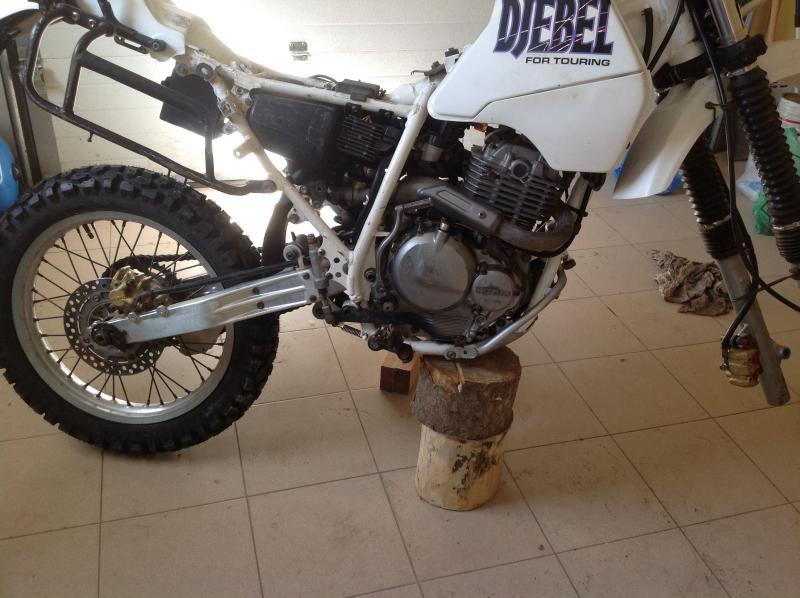

> не могу установить переднее колесо на джебел 250, не запомнил последовательность деталей или потерял какую то фтулку

подскажите пожалуйста, кто помнит последовательность деталей при установки переднего колеса, тако впечатление, что чего то не хватает, и так и этак, то зазор остается, то диск тормозной в вилку упирается, короче пипец полный

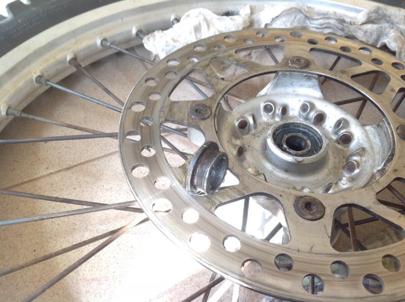

- - baben100   Цитата(baben100 @ 5.10.2015, 19:50) номер...   6.10.2015, 0:28
- - Сhestar   у тебя подшипники в порядке? визуально шо их вправ...   6.10.2015, 0:37
- - baben100   подшипники в гнездах, где должны быть, а вот кто с...   6.10.2015, 0:40
- - Сhestar   узким в сальник правильно,упирается в нутренюю обо...   6.10.2015, 0:43

- - Сhestar   вот твое   6.10.2015, 0:47
- - Arnik 250   А что это за "хренька" на крайнем фото -...   6.10.2015, 0:52
- - Сhestar   на эсках другая втулка,это и есть деталь 7,но шото...   6.10.2015, 0:54
- - baben100   эта хренька и есть сальник одетый на втулку узким ...   6.10.2015, 0:58

- - Макос   Визуально упорная втулка Уже чем моя... Сейчас в г...   6.10.2015, 1:49
- - Сhestar   Цитата(Arnik 250 @ 6.10.2015, 3:19) Ты сл...   6.10.2015, 4:29

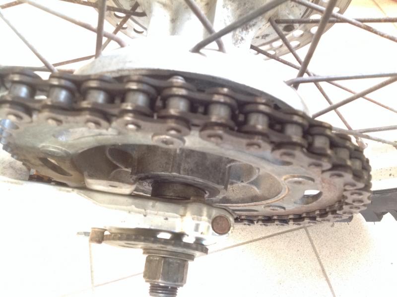

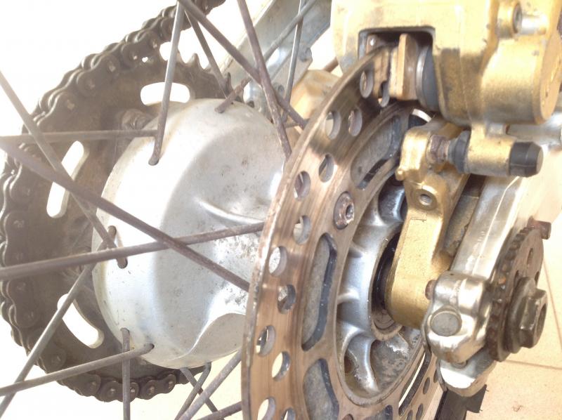

- - baben100   я не мерил втулку, но у меня чуть покороче будет, ...   6.10.2015, 10:58
|- - Arnik 250   Цитата(baben100 @ 6.10.2015, 11:58) я не ...   6.10.2015, 11:14
- - baben100   задняя она шире, это ж каким бараном надо быть, чт...   6.10.2015, 11:22
- - Preds   Судя по приведённым выше фото Макоса и схемы, втул...   6.10.2015, 11:37

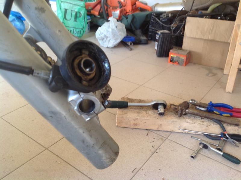

- - serg   Я не понял, что за мот, но, похоже, S-ка. Похоже, ...   6.10.2015, 13:46
- - baben100   судя по первой букве на раме - это S если кто моге...   6.10.2015, 14:00

- - Leksey   Сзади тоже надо проверять втулки. Что-то не то. По...   6.10.2015, 14:12
- - Arnik 250   На заднем втулка со стороны звезды (слева) - похож...   6.10.2015, 16:56
- - baben100   я его победил!!! не там искал, где соб...   7.10.2015, 0:50
