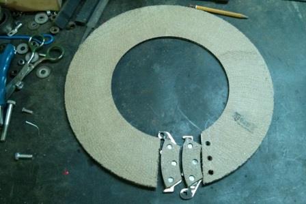

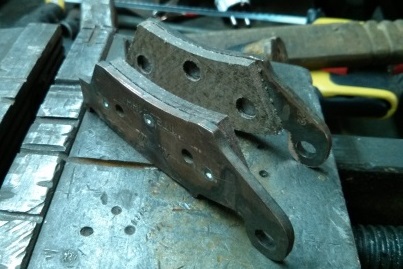

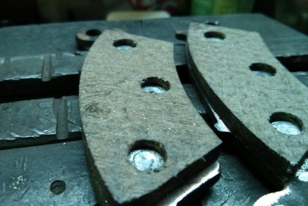

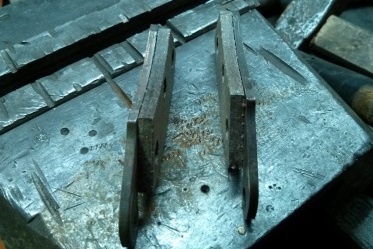

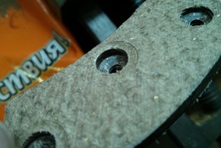

Решил тоже попробовать сделать самопал,но мне если честно такой конструктив не понравился,так как заклёпка съедает половину толщины рабочей площади,что резко снижает ресурс колодок,посему считаю такой вариант не подходящим и если и делать самоделку,то по технологии приклеивания феродо спец клеем с просушкой в печи (духовке),но все знают о проблеме с этим вариантом(клей этот не продаётся маленькими объемами и имеет ограниченный срок годности,стоит дорого)мораль сей басни сводиться к одному,к покупке дешёвых оналогов заменителей...

Вариант с клепанием вполне рабочий. Товарищ поставил на crm250ar передние колодки изготовленные подобным способом, что в предыдущем посте. Доволен результатом. После сделал мне на хр400 задние колодки по этой же технологии из камазовских. Они очень долго притирались, около 250 км проехал пока стали более-менее адекватно тормозить.

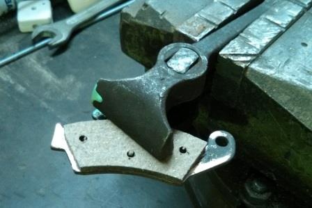

Я выпиливал болгаркой из накладки диска сцепления ГАЗ, толщина 4 мм, он серый с небольшим включением бронзовой стружки. Клеил на клей ЭДП, зажав в тисках через дощечки. Ходят все лето примерно 2 км, износа не заметно.
