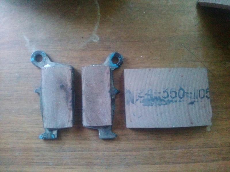

Отпишусь и я про свой колхоз,делаю задние колодки на XR из накладок тормозных от Ваз 2101 ,они по ширине идеально подходят на задние колодки,получается их просто надо нашинковать болгаркой на прямоугольники и всё,никакой фигурной резки,полукруглость убирается шлифовкой болгаркой,клею всё это двухкомпонентным эпоксидным клеем Момент,цена комплекта из 4-х вазовских накладок-90 рублей,клей примерно столько же,себестоимость менее 200р,при том что из каждой накладки,можно сделать как минимум 3 комплекта задних колодок.
Ходят примерно столько же как китайские колодки,даже наверное лучше,диск сильно не точат,потому как нет включений метала,тормозят вполне сносно,ничего не отрывалось и не отклеивалось,на весь колхоз уходит полчаса делов и сутки на высыхание клея.
