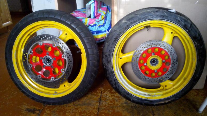

Баху`97 переделываю в крысомотард, чтоб можно было на картодроме на местных соревнованиях полетать
Колеса нашел от сузуки gs gsx gsx-r литые,
цена устроила, комплектация норм, по ширине вроде как стояли уже на эндурике - подойдут.
Затолкал на них замученную резину 120/70 р17 на оба (с задним помучился, но накачал)
Выточил втулки на оси, чтоб отцентровать колеса в маятнике и в вилке.
Отдал демпфер под звезду на фрезеровку, чтоб изготовили компактнее.
И добрался до тормозных механизмов!

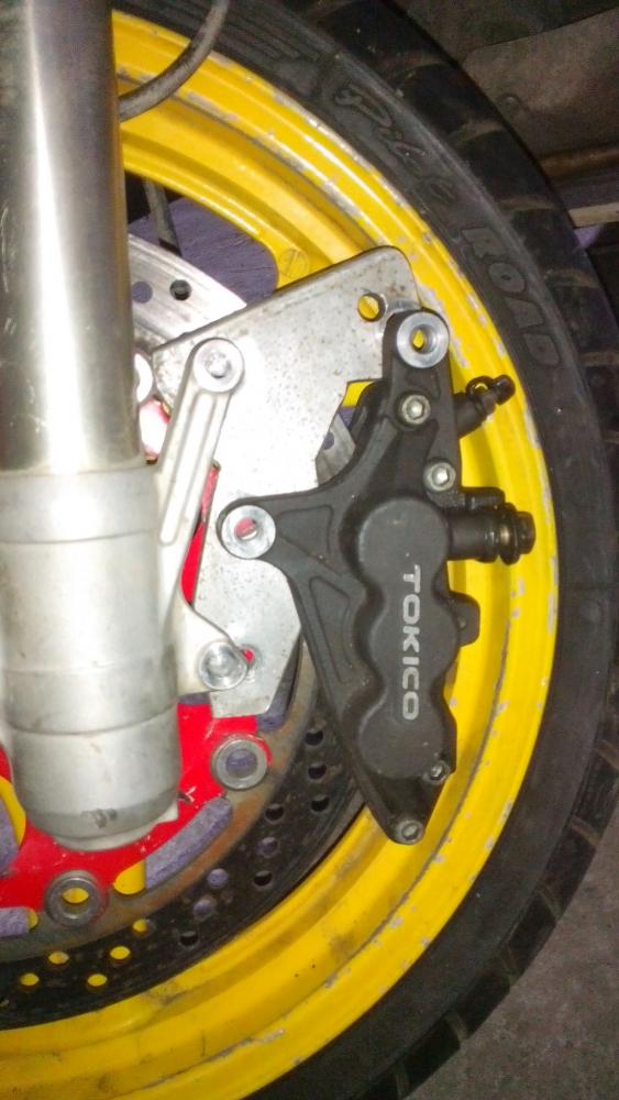

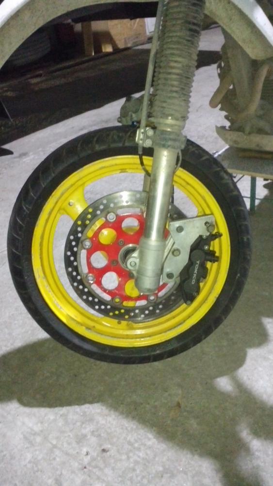

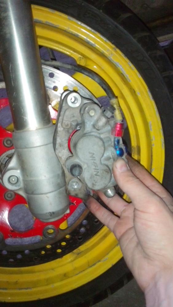

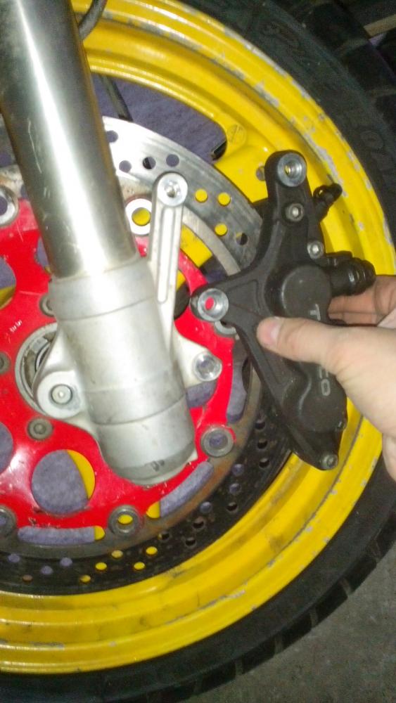

Будет ли большой тормозной механизм работать в таком положении, сама то гидравлика конечно,
а вот уши на вилке раньше работали на растяжение, сейчас будут на излом, как закрепить?
Может переходную пластину сделать так, чтоб она упиралась в перо?
Судя по фоткам в интернете, народ крепит и так и сяк, но там только финальная версия колхоза,
а про опыт эксплуатации этого колхоза я не нашел(
Позже выкину размеры осей, ступиц, втулок, переходников и прочих мыслей вслух по проделанной работе.

- - chiporezz   а купить переходник религия не позволяет? Да и нет...   16.10.2015, 11:40
- - aka-rus   chiporezz я конечно понимаю что я новичок на этом ...   16.10.2015, 12:46
|- - chiporezz   Цитата(aka-rus @ 16.10.2015, 9:46) c...   16.10.2015, 13:30
- - aka-rus   chiporezz меня смущает толщина верхнего крепления ...   16.10.2015, 15:02
- - chiporezz   Цитата(aka-rus @ 16.10.2015, 12:02) ...   16.10.2015, 15:59
