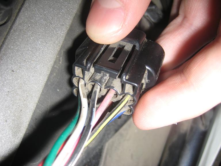

мозги подходят, только провода перекинуть нужно в колодках. Весь этот сезон на мозгах от старого мотоцикла - проблем вообще никаких. 3000+км, т.е. успел опробовать во всех режимах.
вот разводка проводов 2001+ года и до 2001 года соответственно: ![]()
