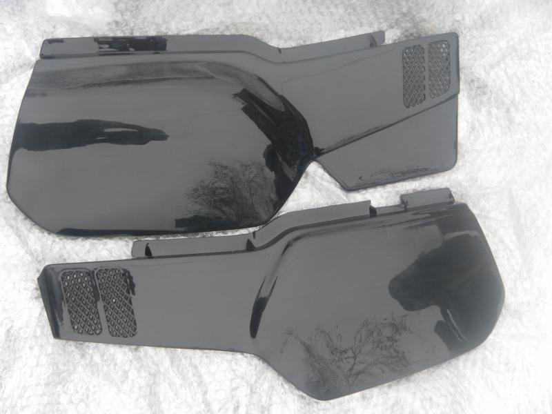

сиденье как раз вчера перетянул сидя на даче) Все наклейки делает дружище мой, у него работа с наклейками пленками прочей лабудой связана, я ему тупо картинки кидаю и размеры даю, он делает (могу дать контакт если интересно).
Пробег на одометре 46 тысяч, я не верю в это. Думаю в районе сотки, выводы делаю по цепи грм (3 щелчка натежителя остаток), по переднему торм диску (вроде родной и износ просто огромен), задний диск не родной но тоже уже с большим износом, и вообще по состоянию стертостей ручек ножек и тд..
а вот состояние цилиндра и поршня меня удивило при вскрытии! номинал и попали в допуски по мануалу (в циферках уже точно не скажу, не запоминал) Хон на месте, износа не видать и не ощупать , и носил сие дело в норм контору мерить спец приблудами (ни силен в названиях сорри). так что уверяю себя что либо на нем ездили много и очень спокойно, либо меняли цпг всборе. я решил только колечки махнуть... собственно вот.
Цитата(мотоПОДВОХ @ 28.7.2015, 19:00) *
Красивый пластик , и не жаль ломать такой
ой не дай бог!) я его еле нашел, и то мне просто повезло!
мотоПОДВОХ
сообщение 28.7.2015, 19:40
Сообщений: 310
Регистрация: 7.9.2013
Вставить ник Цитата Из: Почти Зеленоград
Мотоцикл: ХТ-600Z (1VJ) TENERE .
[/quote]
Рекомндую найти любой б\у и поставить smile.gif а то не дай бог ...
Fomust
сообщение 28.7.2015, 20:29
Сообщений: 70
Регистрация: 5.8.2014
Мотоцикл: Yamaha XT600E 1999 г.в.
это из разряда найти иголку в стоге сена, почти невозможно, новый пожалуйста на мегазипе 15-20 тысяч готовь и приедет.... этот б\у нашел, склеил (уголок отколот был) покрасил, поставил...
мотоПОДВОХ
сообщение 29.7.2015, 9:41
Сообщений: 310
Есть один вариант в разработке - доставка из ...... biggrin.gif Бразилии ( это где много-много диких обезьян) . Пока знакомые знакомых из Португалии списываются и созваниваются , а вдруг сработет . Там моя потеряшка стоит 1600 рублей , а вот что с доставкой и сколько... ждемс . http://www.centralmotoparts.com.br/ecommer...E-600-S-Adesivo
мотоПОДВОХ
сообщение 25.10.2015, 17:58
Сообщений: 310
Ну вот результат : не подвела Бразилия ! smile268.gif yahoo.gif Треть стоимости с доставкой если сравнивать с прочими продавцами , оч мягкий и качественный пластик
