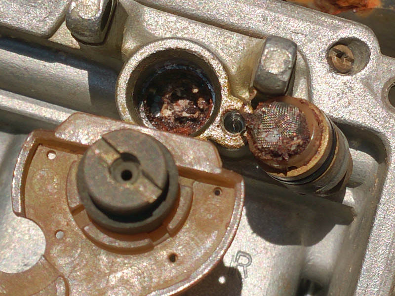

Привет всем! вопрос такой, описываю проблему:
Чтобы выехать в поля на бездорожье мне нужно проехать около 5 км по прямой асфальтовой дороге.. Выехал и погнал 110-120 кмч, через минуту-две начинает мотик глохнуть (на ходу), едем уже рывками, выжимаю сцепление - мотор глохнет, катимся, отпускаю - как бы.. заводится, рывками едем.. останавливаюсь на обочине - заглох, кручу стартер - не заводится (немного схватывает). стоим минуты две - завелись.
Клеммы протянул, свеча новая, датчик подножки отключил (грешил на него), карбюратор снимал, разбирал, чистил, продувал, не изменилось. не нашел никаких регулировочных болтов.. mega_shok.gif
Ах ну да, добавлю - когда гоняю по полям/бездорожью - такого не наблюдается (в другом режиме движок видимо работает), и так же если ехать не 110-120 по асфальту, а 80-90 - то тоже не глохнет.. похоже, что не хватает бенза ему когда долго едешь.. куда копать?

Там нужно снимать поплавки. Под иглой седло клапана. Он прижат к корпусу карба маленьким винтиком. Нужно его снимать.
Мот какого года? Карб с насосом (ТМ28), или мембраной (БСР32)?

- - raptor76   Ставлю на сеточку под иглой в карбе.Краник тоже см...   4.11.2015, 9:15

- - dimko   Потеплело.. Продолжим ковыряться, выяснять проблем...   18.3.2016, 10:05
- - serg   То есть до сетки ты не добрался?   18.3.2016, 10:10
- - dimko   Честно - нет, 1- посчитал что столько бенза, сколь...   18.3.2016, 10:19
|- - Anderrey   Цитата(dimko @ 18.3.2016, 7:19) Честно - ...   20.3.2016, 16:40
- - dimko   Почитал) блин, короче разбирать придётся. Задубеет...   20.3.2016, 19:24
- - genriz   Добавлю для размышления. У меня на БМ-ке после пок...   21.3.2016, 18:32
