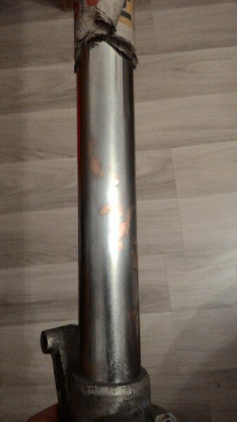

При покупке мотоцикл представлял печальное зрелище (только из Японии!). Он заводился, но для этого надо было прыгать на нем
полчаса, ехал плохо, клинил мотор, вилка текла сильно, задний амортизатор потел. Глушитель отваливался, тормозов не было.
Я учился на инженера по двс, поэтому немного вкурсе про 2т. За зиму мот восстановил, прет как огонь. Поначалу даже страшно
было на нем ездить. У меня раньше был KLX 250. Этот мотоцикл совсем другой. Не лучше и не хуже, но порезвее конечно.
Сейчас мне осталось восстановить амортизатор и прогрессию.

собственно говоря всем привет. история этого мопеда продолжается. Как я понял у первого владельца не хватило либо сил либо времени либо средств на продолжение восстановления. ) после недолгого владения этим мопедом человека из Вологды, я такой весь шальной примчался с Тольятти разобрали скидали в машину и увезли обратно в Тольятти. тут выяснилось что подвеска вся под ремонт и покатавшись неделю я раскидал его весь тотально. рама сейчас отпескоструена и перекрашена порошком, хром на вилке восстановлен специальным напылением(смесь цинка хрома и латуни) как выглядит смотрите фото. вобщем за неделю катаний до разбора мопедка показала себя только с лучшей стороны после yamaha ttr250oe валит акий бес. Отделное спасибо первому владельцу за проделаные с ним работы и все описание этого мота здесь. я просто все это заканчиваю )
