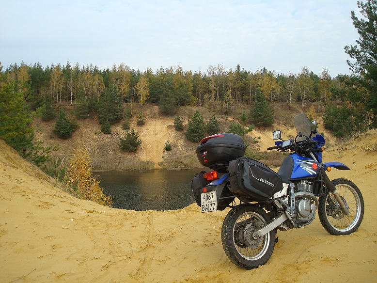

По городу расход 5,5 литров на сотню, по трассе (скорость в среднем 110 км/ч) расход был немного меньше - в районе 5 литров на сотню. Поставил ветровик и кофры- по городу расход не изменился, а по трассе вырос более чем на 1,5 литра (вместо 5 теперь 6,5 литров на сотню). Это при том, что быстро не езжу, максимум 120 км/ч. Кто-нибудь замечал такое увеличение расхода после установки стекла и/или кофров? Вот фото мота с кофрами и стеклом, думаю, кто из них больше виноват в таком увеличении расхода?
Кофры - пипец парашют.
С одним центральным кофром ездил с расходом примерно 7 литров на 100 миль
Когда двинул на Мотобухту, с двумя авосками по бокам и палаткой-спальником сверху, то расход подскочил до 9-10 литров на 100 миль.

- - Ronin   чет синий цвет самый распространенный что-ли... Су...   10.11.2015, 12:06
|- - Fridrich   Цитата(Ronin @ 10.11.2015, 9:06) чет сини...   10.11.2015, 12:31
|- - Garri   Цитата(Ronin @ 10.11.2015, 9:06) Сумки сл...   10.11.2015, 14:17
|- - Ronin   Цитата(Garri @ 10.11.2015, 11:17) Фото ве...   10.11.2015, 14:31
- - Lostin   по науке из-за стекла особо не должно больше жрать...   10.11.2015, 12:32
- - Ronin   ну вот и я думаю, надо хвост ампутировать ))   10.11.2015, 12:52
- - Garri   Снизу он никак не крепится, он только на этих 2-х ...   10.11.2015, 15:09
