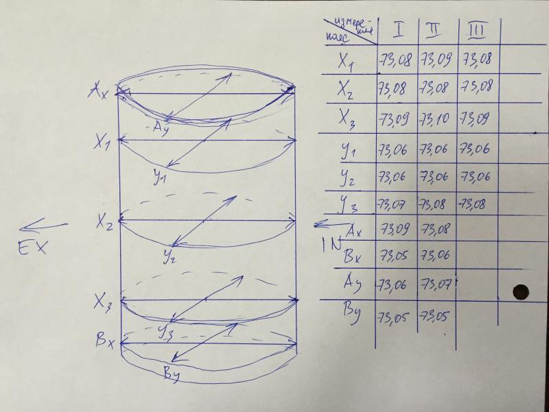

Всем привет! Пока ищу вариант с ГБЦ, снял до кучи цилиндр. Промерил нутромером.
Результаты на фото.
Обозначения:
X1 - верх рабочей зоны по оси впуск/выпуск
X2 - середина рабочей зоны по оси впуск/выпуск
X3 - низ рабочей зоны по оси впуск/выпуск
y1 - верх рабочей зоны поперечно оси впуск/выпуск
y2 - середина рабочей зона поперечно оси впуск/выпуск
y3 - низ рабочей зоны поперечно оси впуск/выпуск
Ax - зона недохода поршневых колец по оси впуск/выпуск вверху цилиндра
Ay - зона недохода поршневых колец поперечно оси впуск/выпуск вверху цилиндра
Bx - зона недохода поршня низ цилиндра по оси впуск/выпуск
By - зона недохода поршня низ цилиндра поперечно оси впуск/выпуск
Помогите понять степень износа, округлость, конусность, нужно или нет точить?
Спасибо!

Цитата(Beamsdriver @ 13.11.2015, 4:03) *
И тебе привет!
Цилиндр на пределе еще 0.02 и вылезет за лимит (сервис лимит 73.11). По поводу точить или нет - если в планах ездить и радоваться однозначно точить (тем более с новой головкой). Однозначно точить - хороший моторчик получится. Если собрать и продать.....сам думай, тогда зачем новую головку покупать.
З.Ы. Конусность и эллипсность не смотрел. Впереди зима - однозначно точить и собирать с новой головой и АМЕРИКАНСКИМ поршнем
