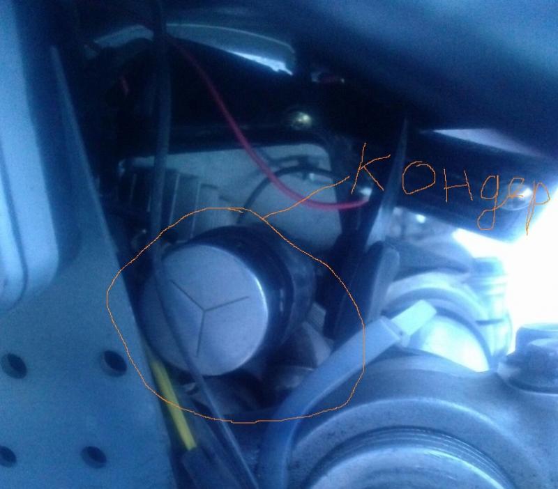

Если у тебя мотик точно японец,то 99%,что у него постоянка,посмотри у себя на верхней траверсе,справа должен быть вот такой конденсатор
и рядом с ним маленький блок выпрямителя,на фото его просто не видно,они висят на одном резиновом креплении,у меня вообще весь свет, с поворотниками, диодный установлен,заодно освободилась мощность для подогрева ручек.

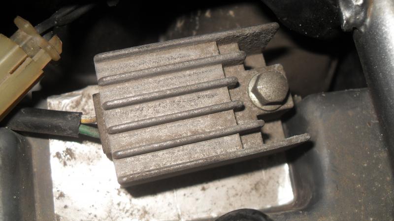

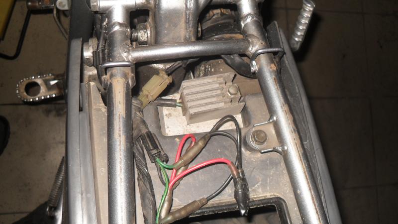

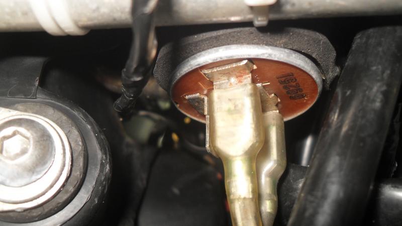

Вот что нашёл под сиденьем и что возле фары,это оно или нет?Та круглая релющка имеет два выхода,а ребристая(под сиденьем)тоже два .

- - Di_2   То что под сиденьем - это похоже на "стабилиз...   14.11.2015, 12:59
|- - мэн   Цитата(Di_2 @ 14.11.2015, 9:59) То что по...   14.11.2015, 13:06
