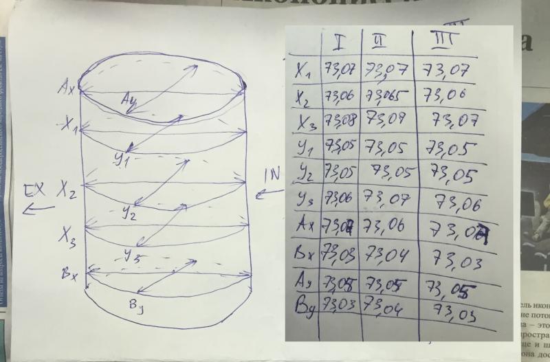

Цитата(Дмитрий 554 @ 14.11.2015, 12:33) *
Когда мерил не ошибся? На нутромере "0" выставлял на размер 73,00 ?
Выставил нутромер по другому микрометру, ровно 73.00, вот такие теперь результаты получились:
Может быть с завода цидиндр не 73.00, а в плюсе 3-5 соток? Или износ все равно идет внизу и самом верху гильзы и поэтому такие показания?
Округлость и конусность в допуске.
raptor76
сообщение 16.11.2015, 6:28
Сообщений: 1179
Регистрация: 13.7.2015
Мотоцикл: Honda super cub 110
Смотри по мануалу размер цилиндра с завода.Чтоб прям ровная цифра была ни разу не видел.Судя по измеренному,цилиндр в очень хорошем состоянии.Ездить и ездить на нем.
