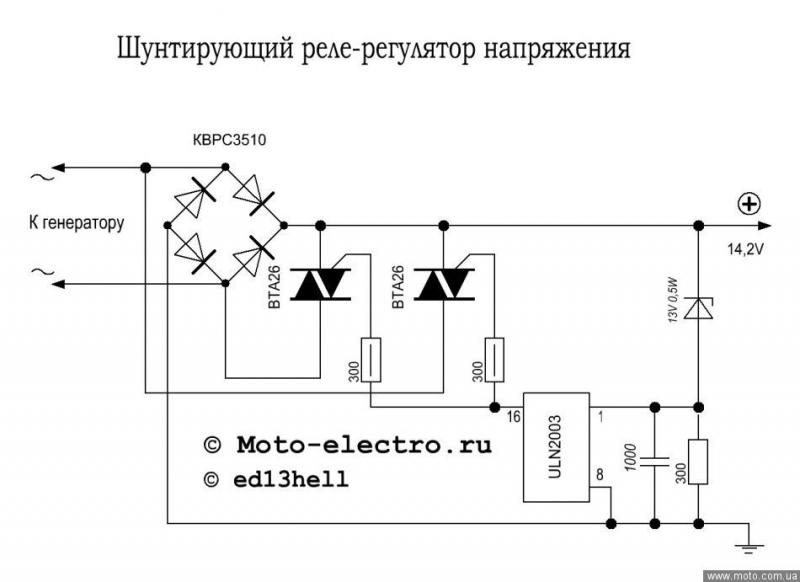

если такой выпрямительсунуть на зарядник навика или другую электронику, ей быстро придет песец - там вольтаж будет прыгать до 25 вольт. Причина - кондер на выходе моста мешает вовремя открыться тиристору РР и он запаздывает, не успевая "срезать" лишнюю напругу . На RMX могло прокатить потому что там генер слабый и он естесственным путем под нагрузкой просаживался до не опасных напряжений. ;)
На хр400 генератор не особо мощнее чем на рмх,я выпрямитель как раз для навика и ставил,ничего не сгорело,напругу после установки тестером специально проверял всё в норме было на всех оборотах, выпрямитель то ставится после рр,он выпрямляет напряжение которое уже стабилизированно,почему то на родном выпрямителе конденсатор тоже стоит и ничему не мешает работать.
Для перестраховки в схему можно добавить стабилитрон
1. Выпрямитель должен стоять ДО схемы регулировки, что и реализовано во всех РР постоянного тока. Потому и конденсатор не мешает.
2. Тестер не покажет пиков в 20-30 вольт, он слишком инертен, думает по полсекунды.
3. Стабилитронов с такой мощность в принципе не существует в природе.
4. Трэйлтечевский РР не просто шунтирующий, он с преобразователем, его КПД на треть выше. Там где на обычном фара уже мерцает, на трэйлтече она еще ровно горит.
Ему не нужен реле регулятор у него он уже есть,ему нужен простой выпрямитель,на хр400,выпрямитель родной с конденсатором (по ссылке деталь номер 7) стоит после РР!!! (деталь номер 6) и всё работает,отличие американского мотика и европейского и заключается в том что на европейце есть выпрямитель http://www.megazip.ru/zapchasti-dlya-motoc...s-ignition-coil ,а на американце нет http://www.megazip.ru/zapchasti-dlya-motoc...arness-13763491 ,я вообще не пойму как может конденсатор в обратку через диодный мост мешать работе РР,диоды не должны пускать обратный постоянный ток,которым заряжается конденсатор...
Хватит уже рекламировать этот треилтеч)))
пысы про стабилитрон я согласен,забыл про мощность...
Я не рекламирую трэйлтеч, если кто укажет мне более дешевую альтернативу кроме самосборки, я буду только рад.
На ХР400 родного отдельного выпрямителя нет и он не стоит после РР. Там стоит Регулятор-Выпрямитель, в одном устройстве, и мост у него ДО схемы регулятора. И это как раз НЕ деталь номер 6. smile.gif
Мешать может, тут не тот постоянный ток, что на АКБ, тут импульсный ток и схема шунтирования на эффекте скважности - тииистор срезает не только верхушку полуволны, но и остаточную заднюю часть ее фронта, а закрывается только при прохождении фронта через ноль. Конденсатор то как раз и смещает этот ноль. Без кондера схема работает и я не раз рекомендовал ее для питания вентилятора XRR например.
