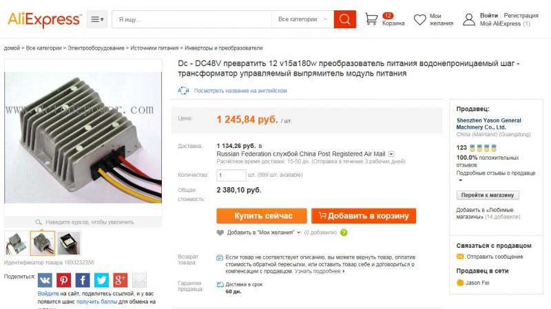

А вот такая кетайская хрень пойдёт или не стоит?А ёщё как я понял трейлтеч это реле регулятор и выпрямитель,может тогда вобще в магазине китайских мопедов купить реле регулятор и поставить?выйдет дешевле.

||- - koshey-   Цитата(мэн @ 17.11.2015, 13:47) А вот так...   17.11.2015, 18:00
