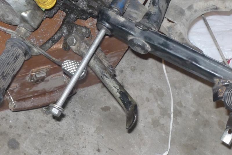

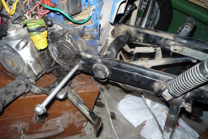

Сначала заметил, что заднее колесо начало сносить вправо. Потом, - что быстро тянется цепь.
А когда Главный был в гостях, - заметил, что маятник кривой: Правое перо выше левого. Я глянул - и точно, - на пол-сантиметра, наверное на концах. За последние два дня порвало 2 замка цепи. Вот, поставил в гараж, думаю, чё делать.... (З.Ы. Мот - не Джебель, фотки маятника скоро выложу) Вот это новый, вид спереди:

Ага. Купил Литол, в общем - дёшево и сердито...
Но вопрос не в том: - Выточили мне втулку и ось, но оказалось, что ось во втулку не пролазит !! Я давай сверлить.. - Вроде рассверлил с двух сторон (втулка 150 мм), рассверлил ухи в раме, подогнал, вбил втулку нормально, начал вставлять ось - туго идёт.. - Ну и сила есть - ума не надо, -переусердствовал, не пошла она дальше, а загнал слишком, теперь втулка крутится вместе с осью. Косяк в том, что я сразу маятник поставил, а не надо было этого делать !!!! Теперь вот, выбить обратно не могу... Уж и вэдэшкой брызгал, и кувалдой лупил по вставленному с другой стороны стержню отвёртки, -ноль эмоций.... Что делать? ![]()

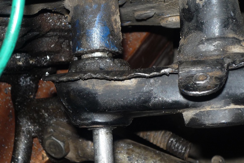

DjAga Итак, это втулка (или их две с каждой стороны, - т... 1.7.2010, 13:24
serg Подбираешь по диаметру трубу или стержень и выбива... 1.7.2010, 16:43
