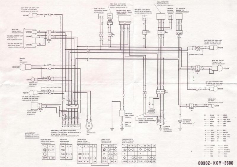

Дубль два.
На японце два реле-регулятора один переменка, второй с выпрямителем.
См. схему
Да, на фишах соответственно они деталь №6 и деталь №7
http://www.megazip.ru/zapchasti-dlya-motoc...s-ignition-coil
Ладно пусть будет два регулятора,это не суть важно,но почему на регуляторе который выдаёт постоянку стоит кондюк на выходе(смотрим схему выше) и он не мешает работать этому регулятору,выпрямителю?(про расположение диодного моста я понял,но точно неизвестно ведь как он стоит в этом рр),
а на самопальной схеме из за такого же кондюка, чисто теоретически ставится под сомнение работа самопального выпрямителя,
при этом как объяснить,что на рмх250 схема проработала всё лето, заряжал навик и телефон ничего не сгорело,всё заряжалось,генератор там явно не намного слабее,стоят точно такие же энергопотребители как и на хр400.
Даже наоборот, без этого конденсатора РР выдающий постоянку нормально работать не будет. А все потому что РР выдающий постоянку базируется на сравнении базового напряжения, заданного стабилитроном и имеющегося по факту выпрямленного напряжения на выходе, а последнее, будучи импульсным и не сглаженным конденсатором как раз и вносит сумбур в работу схемы. Ну а РР переменного тока базируется на обрезании тиристором каждой превышающей заданную величину полуволны переменного напряжения, причем за синхронизацию среза отвечает как раз частота этого же напряжения. И любое искажение этой полуволны, например конденсатором, искажает точность "среза", в нашем случае с мостом и конденсатором это добавляет не зашунтированные импульсы с амплитудой гораздо больше заданных.
Наоборот. Любой РР постоянного тока, хоть 1-фазный, хотьт 3-фазный, без конденсатора работать нормально не будет. На тот же Трэйлтечевский надо тоже вешать конденсатор, на Хондовском конденсатор стоит, на джебеле, если выбросить АКБ обязательно надо подключить кондер.
Нагрузка способна просадить слабую обмотку генератора, а кондер после моста "сьесть" оставшиеся импульсы с неправильно работающего АС РР. Тем более зарядки для телефонов имеют свой преобразователь со стабилизацией. Но гарантий что эти зарядки выживут всегда никто дать не может, не рассчитаны они на напряжения в 25-30 Вольт, так что это дело случая. wink.gif
Нагрузка способна просадить слабую обмотку генератора, а кондер после моста "сьесть" оставшиеся импульсы с неправильно работающего АС РР. Тем более зарядки для телефонов имеют свой преобразователь со стабилизацией. Но гарантий что эти зарядки выживут всегда никто дать не может, не рассчитаны они на напряжения в 25-30 Вольт, так что это дело случая. ;)
Хорошо,будь по твоему,но я одно понять не могу зачем два РР?с переменкой и постоянкой...,как то не логично,оставили бы одно с постоянкой раз оно и выпрямлять и стабилизировать может,зачем лишние детали?,это раз.
второе,почему рр который для переменки раза в два больше,оно нагревается при работе и соответственно имеет рёбра для охлаждения на корпусе(как у большинства рр)
а вот рр который для постоянки,он видать по космическим технологиям собран,маленький,ровненький и не греется...?
так 2 ж независимые обмотки то на генераторе в японце. Та что на фару - переменка и РР там переменка. А та что на повороты и дудку - постоянка, и РР там постоянка. Та обмотка что на постоянку более тонким проводом намотана, току меньше отдает но вольтаж выше, вот и не греется РР (для нагрева ток нужен). И на XRR так же 1в1.

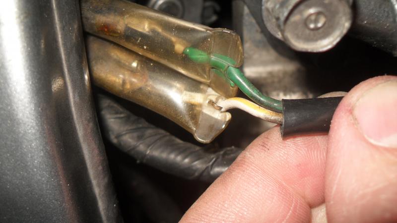

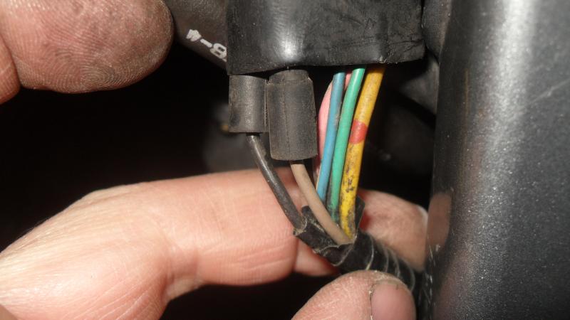

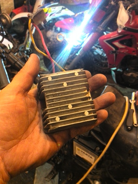

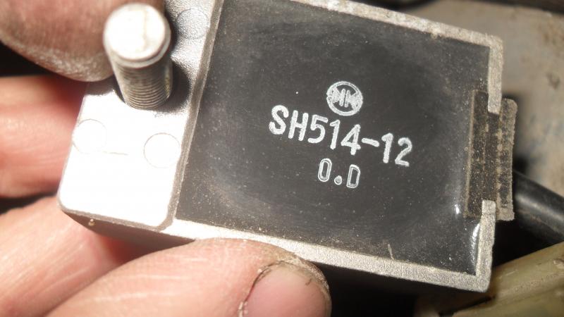

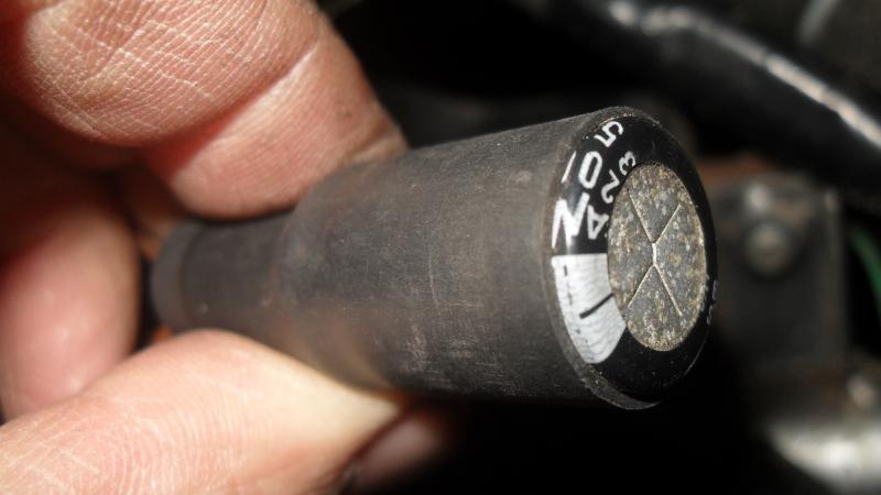

Привет,продолжаю тему про выпрямители и РР и вот вопрос знатокам.Сегодня всё таки размотал подозрительное утолщение проводки под баком и нашёл вроде как конденсатор,но почему-то из него выходит четыре провода.Два светлосерых идут на сигнал,а два уходят в пучёк.Вот думаю,может всё же на моём мотике есть
постоянный ток и я смогу запитать навигатор и другие нежные девайсы.?на фотках это он.А так же реле под сиденьем с другой стороны,где маркировка,и фото пучка проводов которые выходят с генератора.
Точно сказать низя, так как непонятно как оно подключено, кулибинов то хватает, хотя само РР - переменка, в той термотрубке с кондером скорее всего может обнаружитсмя выпрямитель biggrin.gif

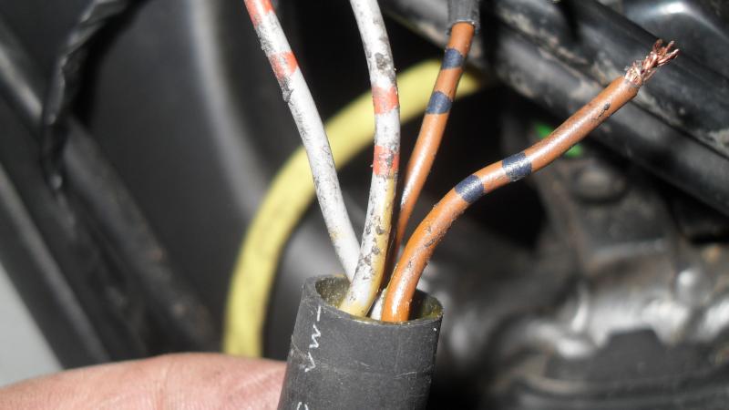

Сфотай провода выходящие с этого РР и взрежь аккуратно термокембрик что на кондере и тож сфотай.

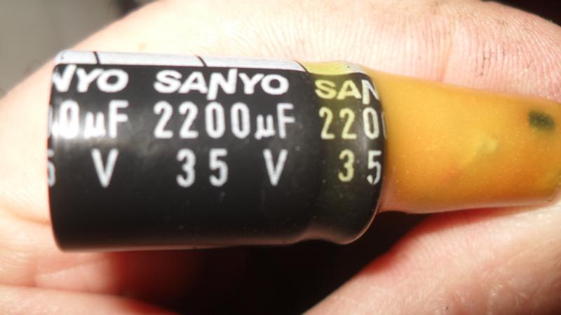

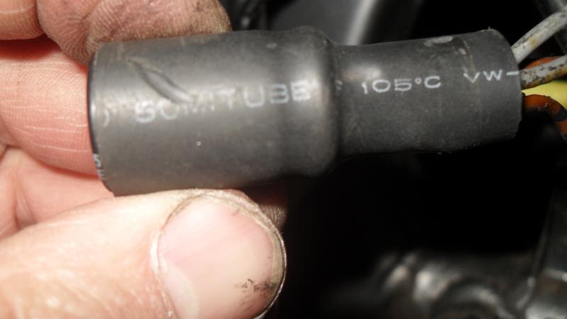

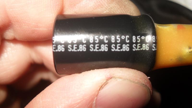

Вот,срезал термоусадку,кондесатро 2200мкф,35v.сверху залит типа эпоксидкой,два провода идут на сигнал,причём больше на сигнал не чего не идёт,два провода уходят в пучёк.С релюшки которая под седлом выходят два провода,вот я их тоже сфоткал.

|- - koshey-   Цитата(мэн @ 19.11.2015, 16:20) нашёл вро...   19.11.2015, 20:42
|- - мэн   Цитата(koshey- @ 19.11.2015, 17:42) ...   19.11.2015, 21:44
|- - koshey-   Цитата(мэн @ 19.11.2015, 18:44) Вот,среза...   19.11.2015, 22:21
