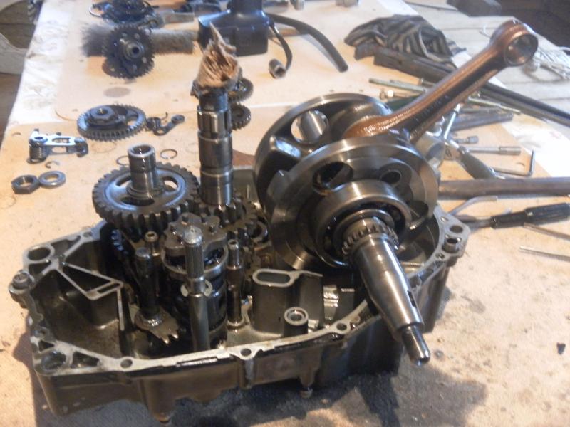

|- - мотоПОДВОХ   Износ левой шейки балансирного вала 02мм (на фото ...   26.11.2015, 23:23
- - igor.ja   В прошлом году расточить, стоило 1000.http://www.m...   26.11.2015, 23:09
- - adel   вить? это ты поршень точил что ли? незнаю как моск...   26.11.2015, 23:18
|- - мотоПОДВОХ   Цитата(adel @ 26.11.2015, 20:18) вить? эт...   26.11.2015, 23:34
|- - мотоПОДВОХ   Новый и клиненный в НГШ коленвал . Можно теоретиче...   26.11.2015, 23:57
|- - Fomust   В амс сервисе, что на фирсановском шоссе у нас, вр...   27.11.2015, 9:46
|- - мотоПОДВОХ   Цитата(Fomust @ 27.11.2015, 6:46) В амс с...   27.11.2015, 14:43
- - Kopcak   В этом году расточить в размер 1300р. стоило. В ме...   26.11.2015, 23:28
- - adel   я не спрашиваю, просто там умные люди говорят что ...   26.11.2015, 23:43

|- - мотоПОДВОХ   В связи с не имением ничего подходящего под рукой ...   17.1.2016, 12:05
|- - koshey-   Цитата(мотоПОДВОХ @ 27.11.2015, 14:52) В ...   17.1.2016, 12:25
|- - мотоПОДВОХ   Цитата(koshey- @ 17.1.2016, 9:25) По...   17.1.2016, 15:22
|- - nuk nuk   Цитата(мотоПОДВОХ @ 17.1.2016, 15:22) Сей...   18.1.2016, 15:28
|- - мотоПОДВОХ   Цитата(nuk nuk @ 18.1.2016, 12:28) для ко...   18.1.2016, 18:24
|- - nuk nuk   Цитата(мотоПОДВОХ @ 18.1.2016, 18:24) Ну ...   19.1.2016, 13:54
|- - мотоПОДВОХ   Цитата(nuk nuk @ 19.1.2016, 10:54) А я вс...   19.1.2016, 18:25
|- - nuk nuk   Цитата(мотоПОДВОХ @ 19.1.2016, 18:25) А ч...   19.1.2016, 22:03
|- - мотоПОДВОХ   Тенеры - сестренки : лучшие в линейке "сухи...   19.1.2016, 23:32
