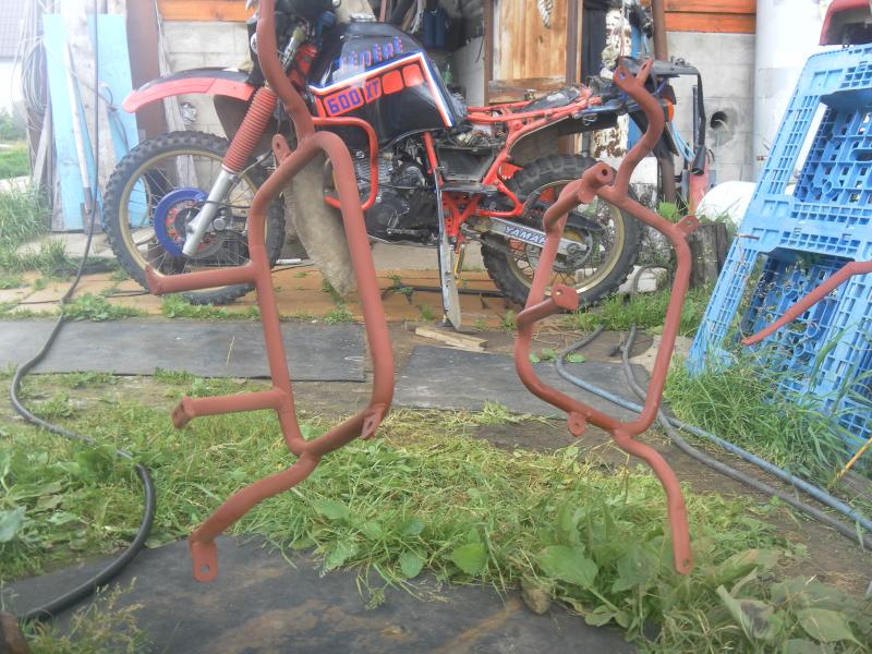

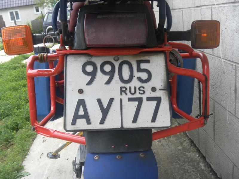

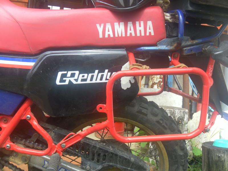

Виктор, а расскажи вот про что: такие интересные дуги и крепежи под кофры сам воял? интересно в подробностях если сам, из какой трубы, как гнул и тд)

Решил в первую очередь ответить по дугам и рамкам : все что касается металлобработки(за редким исключением) и сварки (электро , аргон , газ , полуавтомат) делаю сам - так дешевле и качественнее (бОльшая часть жизни - работы с металлами). Итак дуги : сантехническая труба 3\4 из б\у отопления вырезАл нужные куски формируя обводы и собирал на прихватках а когда одна сторона была собрана - обваривал ... Самое кропотливое было придумать надежное , быстросъемное , верхнее и нижнее крепление дуг не вмешиваясь в геометрию рамы . Сами дуги так же быстро и надежно вставляются (вынимаются) из этих креплений - то есть при надобности все быстро и удобно снимается . У этой модели при падениях чаще всего страдает б\бак из-за своих "выдающихся" размеров поэтому я в первую очередь озаботился сохранеием столь красивой и нужной детали . Дуги получились удачные (прикладывался по всякому и не раз), планирую поставить откидные подноги и еще кое какие нужности (третью точку опоры ) хотя прочности как показала практика хватает . Возможно использовать как емкости для чего-нибудь... посмотрю .

Рамки гнул трубогибом из двух половинок (так проще) потом сваривал . Цеплял предварительно согнутую и просверленную трубку (нижнюю тягу) на крепление подноги пассажира и прихватывал к предварительно выставленной в нужном положении рамке . Все остальное по месту . Труба Д 19х2 мм. Используется при упаковке (транспортировке) квадров в магазин в качестве растяжек . Труба крепенькая - испытывал на ТА 600 четыре сезона , приходилось кувыркаться иногда . В сварке пластичная и долго не ржавеет . Так же имеются мысли по модернизации рамок .
