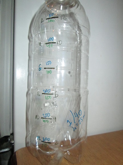

- - ittakir   Масло возил с собой в обычной 0.5л пластиковой бут...   8.9.2016, 9:45
