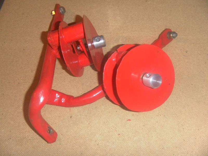

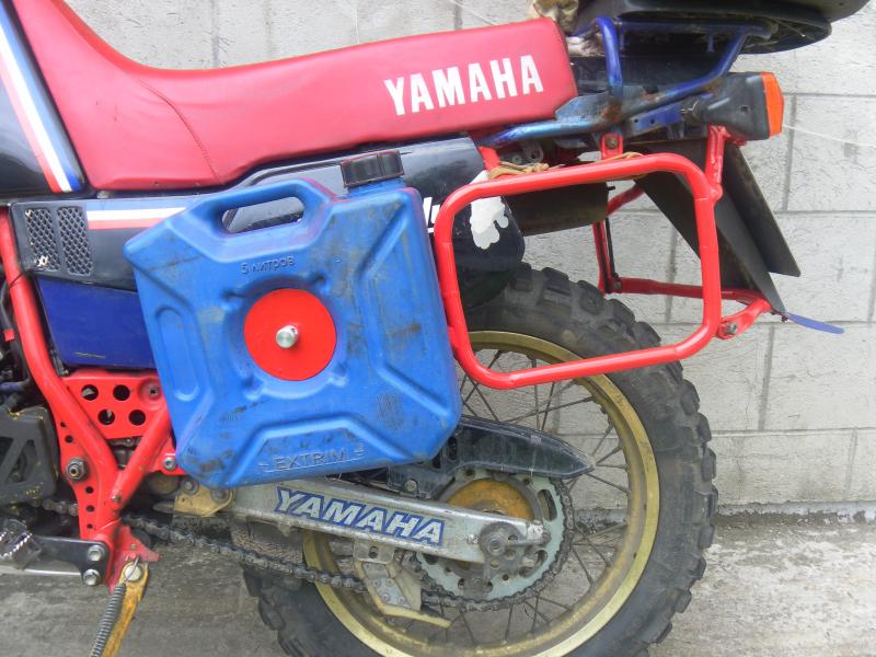

Учитывая предыдущий опыт путешествий усвоил одно из "железных" правил : горючки многоsmile10.gif не бывает. И хотя бак на Тенерке при экономном использовании можно растянуть на 500км всетаки решил повесить две по пять литров канистры на пассажирские подноги . Что бы не думалось : а стоит ли ломиться в очередную авантюру ... хотя бы быть спокойным за то , чтобы возможность "обсохнуть" свести к минимуму . Изготовил два быстросъемных кронштейна под канистры . Центр тяжести максимально низкий но что бы в колеях не мешали - теперь могу забираться очень далеко ...
