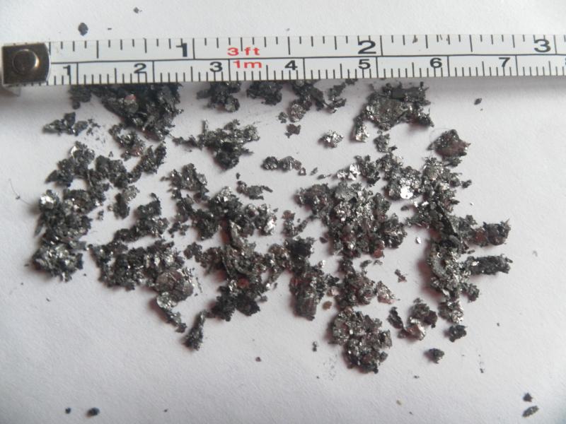

А теперь ... эхх ! О грустном ! Когда я убедился в том что чуть слышный звук прогрессирует и это скорее всего НГШ позвонил хорошему знакомому - оч известному в "наших кругах " товарищу имеющему не малый опыт "кручения гаек" и уважемого мною: что будет если продолжать катать ? Заклинит ... и все ! Ну ладно решил я - надеясь на то что дотяну до конца сезона . Я до сих пор крою себя на чем свет стоит за то что не спросил (а он не сказал) о последствиях которые бывают если вовремя не заняться ремонтом . Вобщем при гремящем НГШ я скинул старую ЦПГ не обратив внимания на изношенную поверхность цилиндра ( ну старый - что с него спрашивать ... если номинал 95.0 а этот уже нужно под 96.5 точить) А посмотреть надо было и внимательно ,потому что уже были отметины (особенно на передней стенке гильзы) от стальной "чешуи" изношенного пальца , сепаратора , роликов . Всю эту кучу металлолома я вытащил из под защитного экрана маслянного насоса , и полостей картера когда раскрыл половинки двигателя . Тогда положение еще можно было спасти "малой кровью" но ... Я поставил новый (800 зеленых денег)номинал ЦПГ и занялся обкаткой (убийством) . Можно долго рассказывать как cray.gif бережно я этим занимался ... Результат : Цилиндр в расточку , покупка новой ремонтной ПГ , замена масляного насоса . Ну и конечно не состоявшееся пусть небольшое но путешествие . Теперь главная задача : тщательная ревизия всех деталей и узлов , замена их и сборка практически нового движка . (На фото грустный момент разгрузки мота после клинА и ожидание попутной фуры - эвакуатора)
