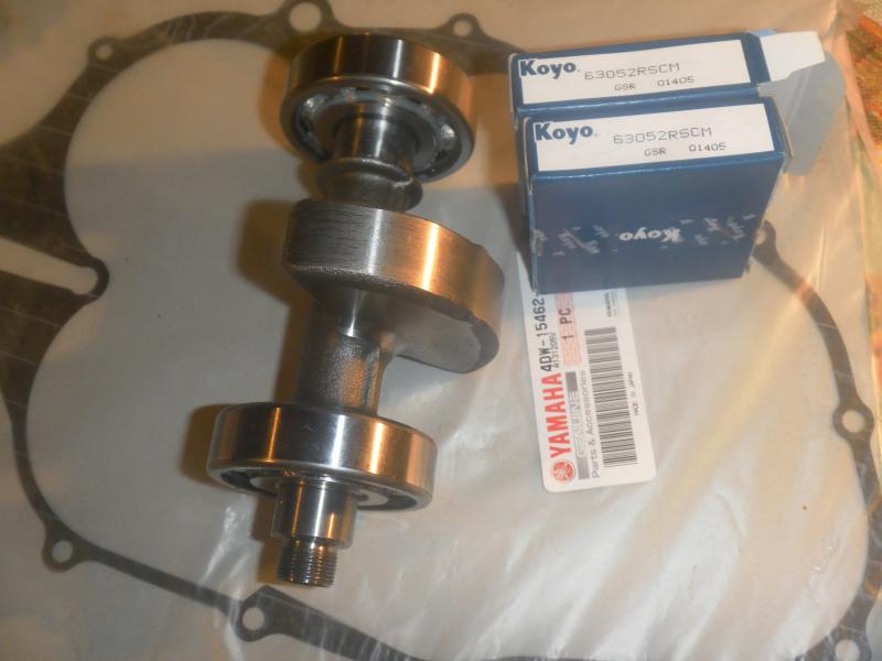

Износ левой шейки балансирного вала 02мм (на фото видно) . Ремонт не сложен : замотал мокрой тряпкой ,точками ,плотно , с паузами наварил недостающее тело , проточил , померил , подшабрил . .. и одел новые smile262.gif подшипники . И все ! biggrin.gif good.gif
