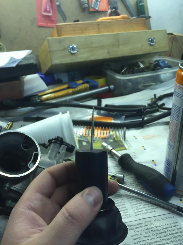

Ребята, подскажите пожалуйста, нормально ли то что игла в поршне не стоит ровно? См. фото. Полезно:

Beamsdriver Всем привет!
Разобрал, почистил карбюратор, за... 26.11.2015, 8:44
Дмитрий 554 Цитата(Beamsdriver @ 26.11.2015, 5:44) Вс... 15.12.2015, 13:58
Beamsdriver Цитата(Дмитрий 554 @ 15.12.2015, 10:58) П... 16.12.2015, 6:39
KickStarter Привет!
У меня игла тоже кривовато стоит. Она ... 28.11.2015, 23:35![]() ![]() |
