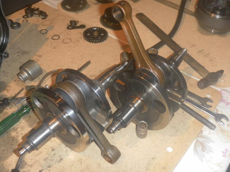

Новый и клиненный в НГШ коленвал . Можно теоретически посчитать если до расточки гильза ходит 50 000км то возможно "старичек пробежал 150 000км , но хуже от этого он не стал . Скорее всего буду восстанавливать (прессовать новый шатун)

|- - мотоПОДВОХ   Износ левой шейки балансирного вала 02мм (на фото ...   26.11.2015, 23:23

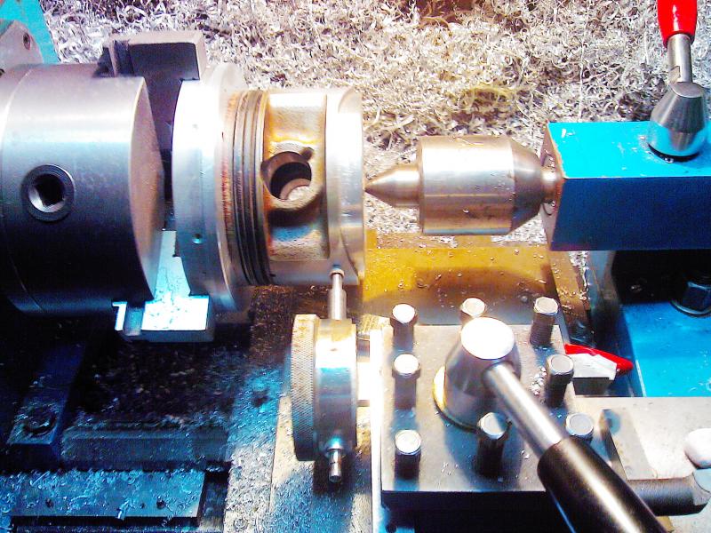

|- - мотоПОДВОХ   В связи с не имением ничего подходящего под рукой ...   17.1.2016, 12:05
|- - koshey-   Цитата(мотоПОДВОХ @ 27.11.2015, 14:52) В ...   17.1.2016, 12:25
|- - мотоПОДВОХ   Цитата(koshey- @ 17.1.2016, 9:25) По...   17.1.2016, 15:22
