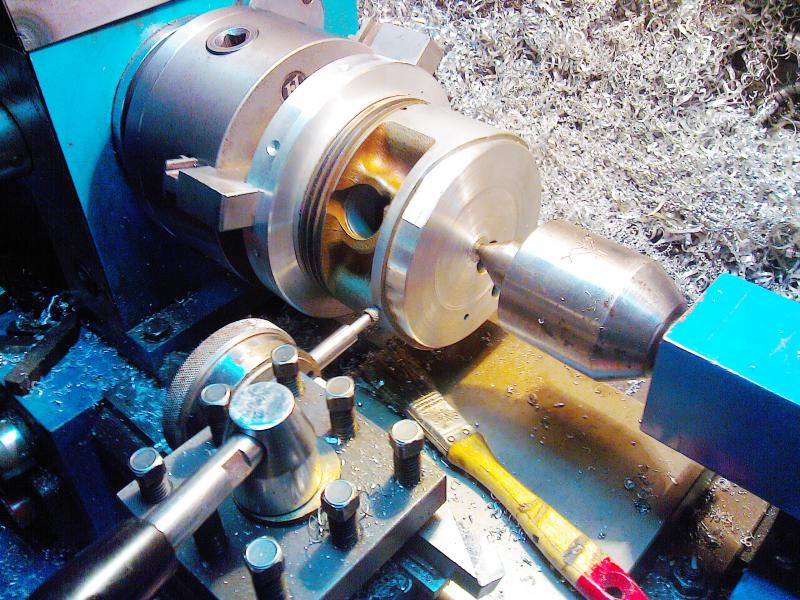

|- - мотоПОДВОХ   Износ левой шейки балансирного вала 02мм (на фото ...   26.11.2015, 23:23

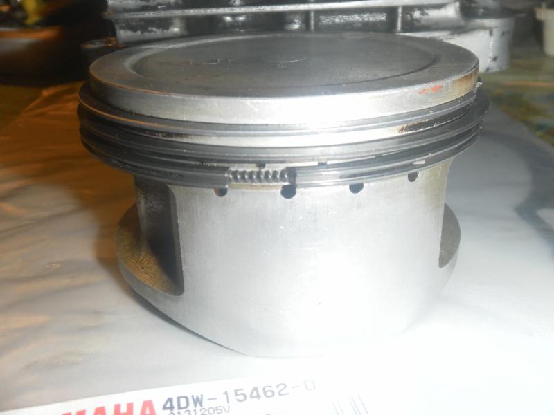

- - igor.ja   В прошлом году расточить, стоило 1000.http://www.m...   26.11.2015, 23:09
- - adel   вить? это ты поршень точил что ли? незнаю как моск...   26.11.2015, 23:18
|- - мотоПОДВОХ   Цитата(adel @ 26.11.2015, 20:18) вить? эт...   26.11.2015, 23:34
|- - мотоПОДВОХ   Новый и клиненный в НГШ коленвал . Можно теоретиче...   26.11.2015, 23:57
|- - Fomust   В амс сервисе, что на фирсановском шоссе у нас, вр...   27.11.2015, 9:46
|- - мотоПОДВОХ   Цитата(Fomust @ 27.11.2015, 6:46) В амс с...   27.11.2015, 14:43
- - Kopcak   В этом году расточить в размер 1300р. стоило. В ме...   26.11.2015, 23:28
