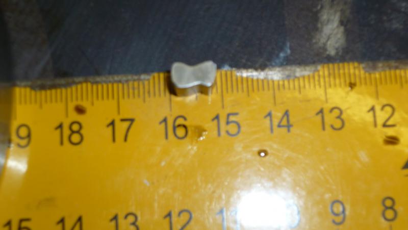

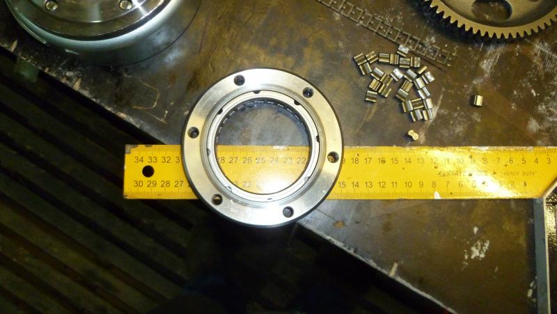

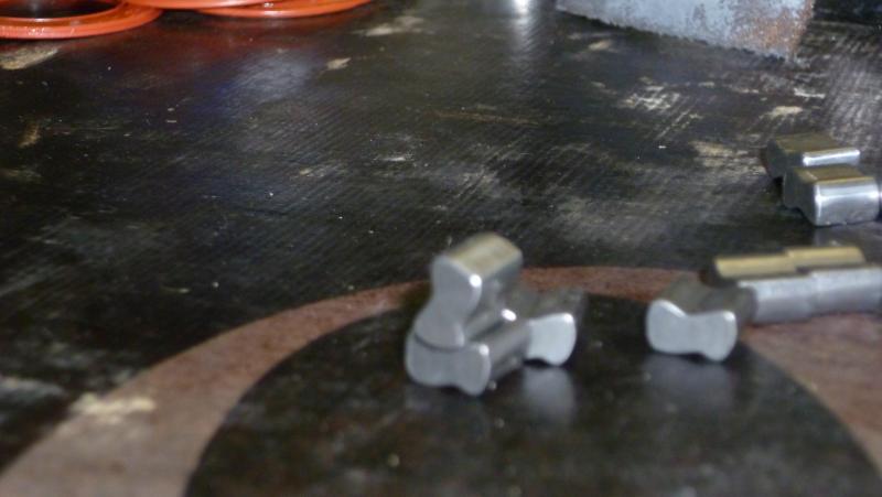

По просьбам трудящихся фото зубьев обгонной муфты

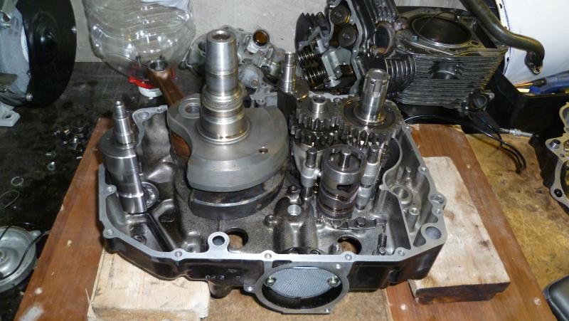

Сегодня собрал картер

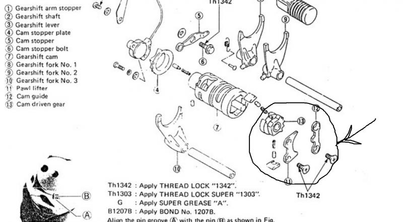

Вот правда не пойму, почему туго крутится копирный вал, т.е. когда половинки собрал все было нормально. Но когда установил храповик и вилку переключений детали зажимаются. Странно при разборке все было затянуто хорошо. А теперь затяжка дает такой эффект.
Вот скан из книги, вот эти скобы №11 и 12 зажимают вал, может есть спецы, подскажут?

[quote name='Shwarckopf' date='30.11.2015, 13:05' post='493427']
Трудящиеся говорят : smile.gif спасибо ! Ролики как и предполагалось одинаковые , а скока в штуках утаил ... wink.gif
