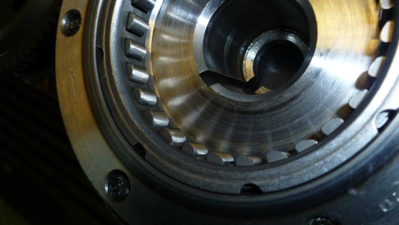

Вот по советам знающих, округлил клинья обгонки, теперь ее не закусывает в нормальную сторону, и хорошо блокируется в обратную.

- - мотоПОДВОХ   Скинь фото обгонки , я свою заклиненную на глушняк...   23.11.2015, 22:24
|- - Shwarckopf   Цитата(мотоПОДВОХ @ 23.11.2015, 19:24) Ск...   24.11.2015, 0:24
|- - мотоПОДВОХ   Цитата(Shwarckopf @ 23.11.2015, 21:24) Пр...   24.11.2015, 1:20
|- - Shwarckopf   Цитата(мотоПОДВОХ @ 23.11.2015, 22:20) Ка...   24.11.2015, 1:49

- - мотоПОДВОХ   " вот сфоткал обгонную муфту, " ...   24.11.2015, 17:38
|- - Shwarckopf   Цитата(мотоПОДВОХ @ 24.11.2015, 14:38) ...   24.11.2015, 19:58
|- - мотоПОДВОХ   Цитата(Shwarckopf @ 24.11.2015, 16:58) сп...   24.11.2015, 20:31
|- - Shwarckopf   Цитата(мотоПОДВОХ @ 24.11.2015, 17:31) Че...   24.11.2015, 20:57
|- - мотоПОДВОХ   Цитата(Shwarckopf @ 24.11.2015, 17:57) о ...   24.11.2015, 21:06

- - Gogi63   У обгонки на третьем фото с верху не плохо было бы...   26.11.2015, 9:43
|- - Shwarckopf   Цитата(Gogi63 @ 26.11.2015, 6:43) У обгон...   26.11.2015, 19:04

- - мотоПОДВОХ   Посчитай колличество роликов на обгонке .   28.11.2015, 13:20
|- - Shwarckopf   Цитата(мотоПОДВОХ @ 28.11.2015, 10:20) По...   28.11.2015, 20:32
- - мотоПОДВОХ   Есть подозрение что обгонки могут быть одинаковые ...   28.11.2015, 20:46
|- - Shwarckopf   Цитата(мотоПОДВОХ @ 28.11.2015, 17:46) Ес...   28.11.2015, 21:02
- - Shwarckopf   По просьбам трудящихся фото зубьев обгонной муфты ...   30.11.2015, 16:05
|- - мотоПОДВОХ   [quote name='Shwarckopf' date='30.11.2...   1.12.2015, 12:22
|- - Shwarckopf   Трудящиеся говорят : спасибо ! Ролики как и ...   1.12.2015, 18:02
|- - wherewolf   Цитата(Shwarckopf @ 1.12.2015, 18:02) А в...   2.12.2015, 15:44
|- - Shwarckopf   Цитата(wherewolf @ 2.12.2015, 12:44) Была...   2.12.2015, 20:25
- - мотоПОДВОХ   " 28, если я не ошибся. " И я не ошибс...   1.12.2015, 20:02
|- - Shwarckopf   Цитата(мотоПОДВОХ @ 1.12.2015, 17:02) ...   1.12.2015, 20:55
|- - мотоПОДВОХ   Цитата(Shwarckopf @ 1.12.2015, 17:55) ТАк...   2.12.2015, 0:34
|- - Shwarckopf   Цитата(мотоПОДВОХ @ 1.12.2015, 21:34) Вто...   2.12.2015, 8:41
