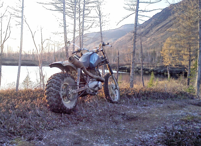

Создам отдельную тему.
На базе Ирбис TTR125
Шина 25*10-12
Проходимость значительно выше. Расход топлива повысился незначительно ( с 2,5 до 3 л на 100 км)
Пробег 12 моточасов на широком колесе.
