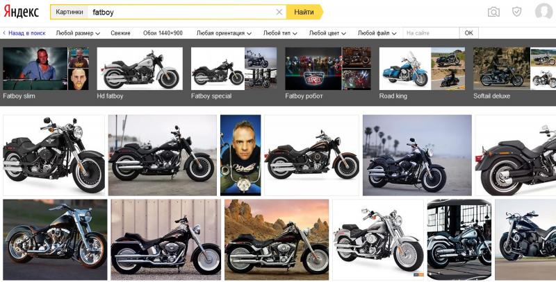

Цитата(anatoliy82 @ 6.12.2015, 18:30) *
питстер начал продажи заводской модели
PITSTER LX-130 FATBOY.
Это наглость:
