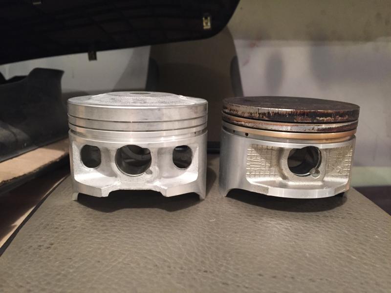

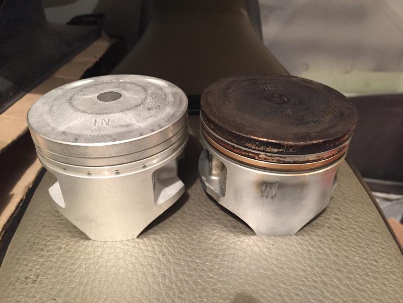

Поршень приехал, помогите определиться какой зазор сделать цилиндр-поршень? У кого, какой был опыт?
Из американского мануала: 0,015-0,045 мм.
Из японского мануала: 0,03-0,06.
Всем спасибо!

- - Beamsdriver   Всем здравствуйте! Поршень приехал, помогите о...   8.12.2015, 6:23
- - KickStarter   А ты поршень от американца замерял? Какой реальный...   8.12.2015, 22:43
|- - Beamsdriver   Цитата(KickStarter @ 8.12.2015, 19:43) А ...   9.12.2015, 6:21
