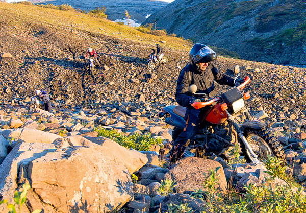

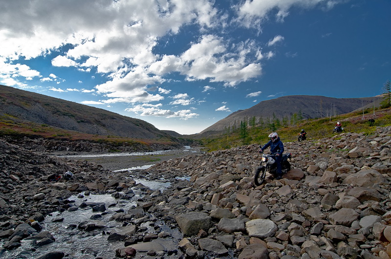

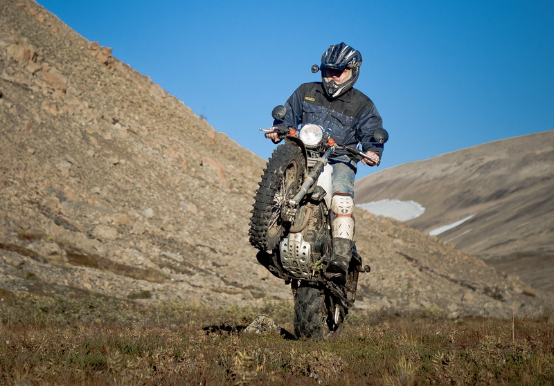

Есть и такие покрышки на 26" ,например, это и есть 650мм. Главный недостаток тв это ограничение по ширине сзади, реально широкую покрышку на 11" туда непоставить.
ездили как то в компании двух тв, и скажу я вам если цель "отсюда и до обеда" до лучше мотика пожалуй не найти, в конкретной рубке с большим количеством камней неходовых подьемов и водных препятствий они смотрелись явно лучше и постоянно ждали крутых парней на хардах, хотя ездового умения у них было меньше. Причин тут несколько это и хороший зацеп на любом покрытии, низкое седло, ровный двигатель.
ну и еще немного фоток, неходовой подьем в который тв заезжает, вр 450 показывает уши podderjka.gif
фото с той поездки
скрин
