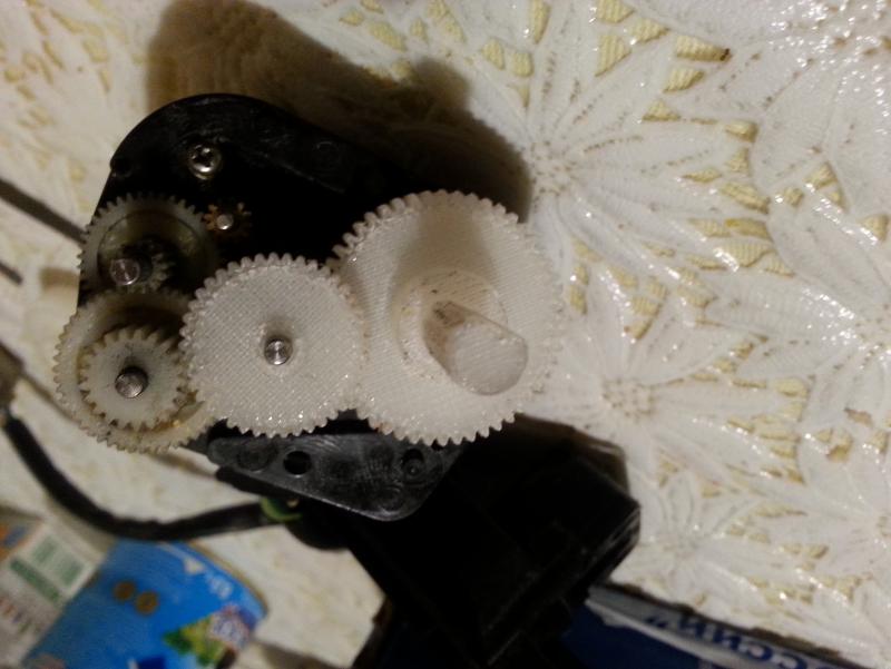

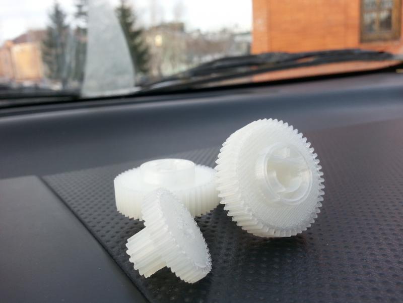

Наконец-то закончил данный проект. Получил вчера шестереночки.
Установил
Работает
https://youtu.be/n8XKB4vzO1I
Если у кого то будет такая беда, готов поделиться 3д моделями шестеренок

- - Dalnoboi   Шестерёнки на 3д принтере распечатай. На стеклопод...   30.4.2015, 21:29
|- - rassasa   Цитата(Dalnoboi @ 30.4.2015, 22:29) Шесте...   30.4.2015, 22:24
- - jazzed_up   насколько мне известно, есть такая хрень - 3д скан...   30.4.2015, 22:57

- - rassasa   В общем, вставил главную шестерню со шкивом в дрел...   4.5.2015, 12:15

- - rassasa   Наконец-то закончил данный проект. Получил вчера ш...   11.12.2015, 7:39
