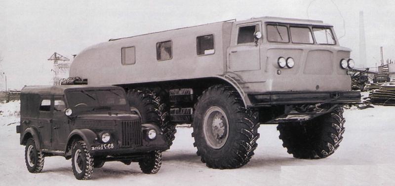

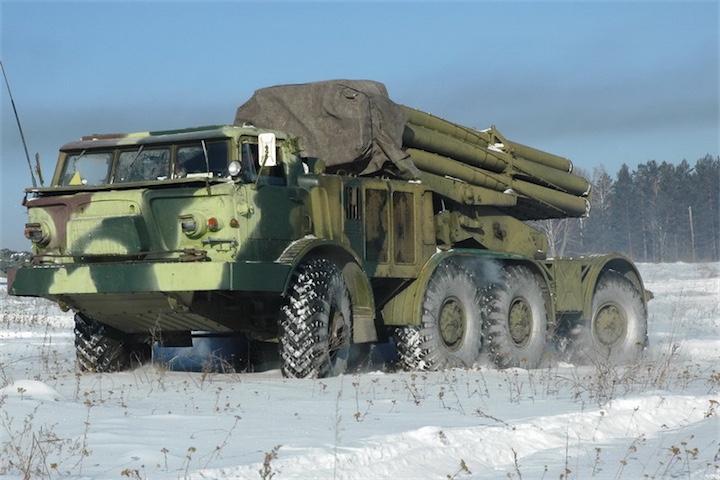

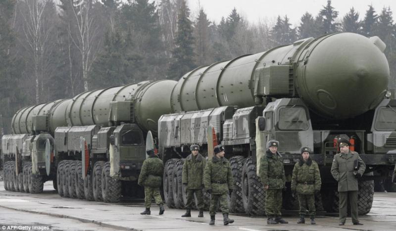

Timon2155
сообщение 13.12.2015, 12:43
Сообщений: 206
Регистрация: 17.10.2015
Цитата(Сергей 651 @ 12.12.2015, 15:04) *
Не уверен, что ширина в 11 дюймов имеет такой большой смысл, важно что колесо может сильно плющиться . 26 дюймов, наверно это горилла, а она вообще не плющится, а хотелось бы чего-нибудь помягче.
Вообще-то большая ширина колеса не всегда хорошо сказывается на проходимости. Не замечали, почему на военных грузовиках колеса не слишком широкие? А ведь им проходимость нужна! Их специально испытывали в разных местах нашей необъятной - пустыни, снега, грязи... А взять ниву или уаз? Тоже колеса не слишком широки, а едут везде! Неспроста, видать, пришли к таким колесам. СКБ ЗиЛа этой темой серьезно занимались. Давненько читал книжку, где рассматривались разные колеса в плане проходимости, получалось, что слишком широкое колесо тупо перед собой делает валик из песка/снега/грязи и далее не едет, не может перевалить это валик - буксует! СКБ ЗиЛа провели кучу экспериментов на местности, где выясняли какое колесо лучше. В итоге пришли к выводу, что достаточно умеренного "сплющивания" путем уменьшения давления в шине -система подкачки колес. Эталон же проходимости колесных машин (не в ущерб скорости, грузоподъемности и другим потребительским качествам) это ЗиЛ-Э167 (фото с ГАЗ-69А) - ехал везде и не отставал по проходимости от гусеничных машин. В дальнейшем эти эксперименты вылились в создание ракетовозов ЗиЛ, МЗКТ и др. - на сравнительно больших и нешироких колесах+независимая подвеска. Так что, логично предположить, что для каждого применения колеса надо делать обширную работу по поиску наиболее проходимого варианта (в нашем случае). Хотя бы вариантов 10-15 надо испытать на мотоцикле и прийти к конкретному наиболее предпочтительному варианту. Но это нереально для самоделки biggrin.gif
