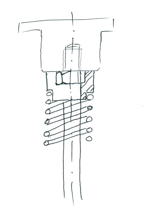

диаметр проставок 35мм?
Диаметр на пару миллиметров больше диаметра пружины
Вот, набросал эскизик..
Пошло все в Ж..., я- в гараж!
на днях вкорячу 15мм простави из втулки соединения 25мм пластиковых труб. Толщина стенки 5мм, внешний диаметр 35мм.
Диаметр пружины 35мм.
