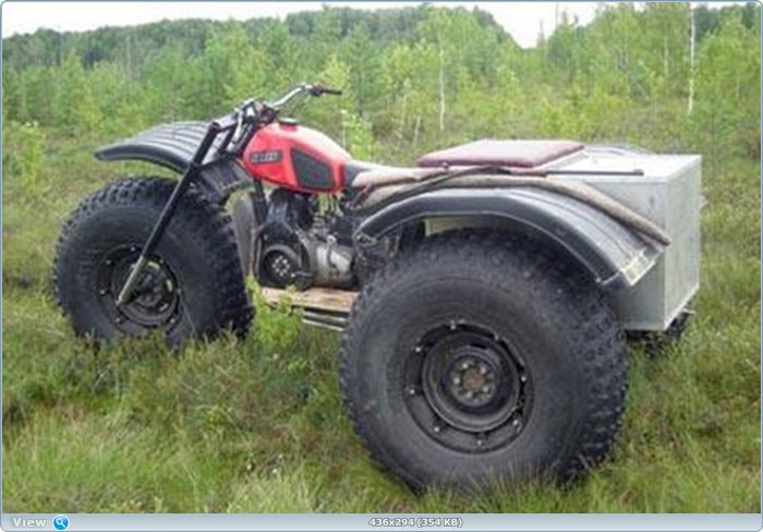

Создам отдельную тему.
На базе Ирбис TTR125
Шина 25*10-12
Проходимость значительно выше. Расход топлива повысился незначительно ( с 2,5 до 3 л на 100 км)
Пробег 12 моточасов на широком колесе.

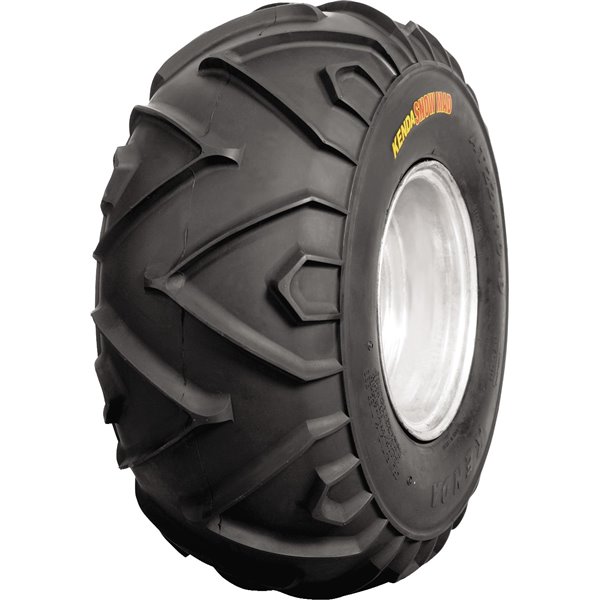

на что наткнулся, интересные покрышки для квадров
Kenda K584 Snow Mad, покрышки специально разработаны для езды по снегу
в России в продаже не нашел, из пресс релиза "...специальный состав смеси не дубейщий на морозе и спец рисунок предотвращающий закапывание на слабых грунтах..."

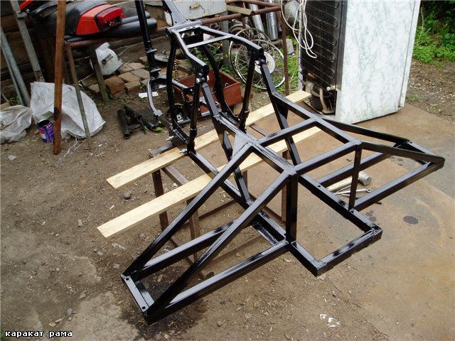

Всё зарубежное супер-пупер за баснословные деньги. Зачем? Шина эта зубастая, что на снегу приведет к быстрому закапыванию. Небольшой диаметр тоже способствует закапыванию. Ободрыши тут будут много лучше и стоят три копейки. Ну если прям хочется заводское - пожалуйста Бел-79, трэкол, арктиктранс. Весь север ездит на каракатах с ободрышами. Самые лучшие - от ракетовозов МАЗ - до 1600 мм диаметром и 600 мм шириной. Лучшей проходимости никакая другая шина не даст, дальше - только полный привод. Мотоцикл переделывается на раз. Берется дифференциал от УАЗа, его же полоси, ставится на подшипники корпусные. Надежно, дешево, ремонтопригодно. И безопасно на льду-не тонет! Посмотрите как красиво и просто сделано. Для любителей погонять по льду/снегу ставили даже движок 650 см от БМВ F650 или Априлии пегасо - точно не помню. А вот и ссылку нашел. Вещь! Я давно думаю такую тему замутить. Идеальный движок от хонды TRX400EX. Низовой и задний ход есть, цепь легко стыкуется с задней звездой. И можно сезон не закрывать - у нас много рек и ериков, там можно нефигово зимой гонять по льду без риска утонуть в полынье.
