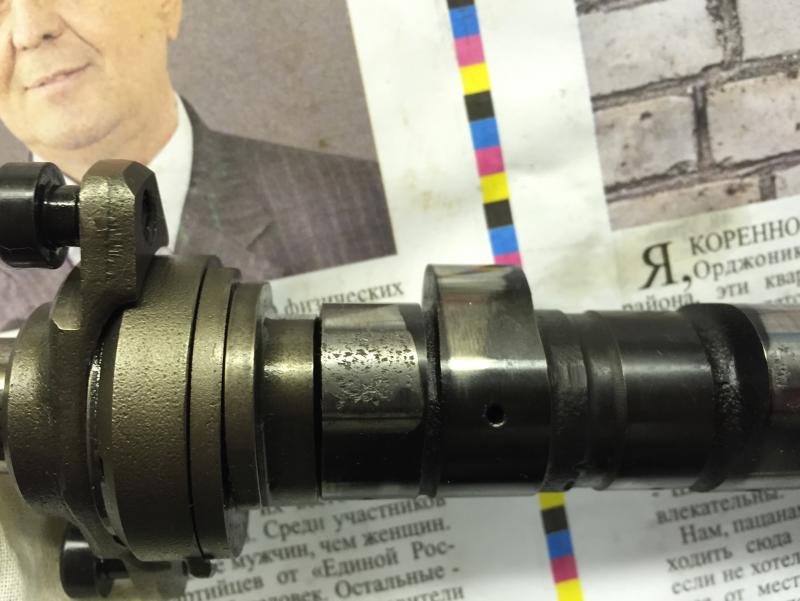

Мое мнение - зачем весь насос менять, закажи только роторы. А сетки у тебя все чистые были? Это был кусочек чего-то стального-каленого (распредвал у тебя не выкрашивается?), алюминий и прочие сплавы из мотора просто раздовило бы
Да распредвал выкрашивается действительно, возможно от него залетело что-то. На обеих сетках было по 1 стружке стальной небольшой, а так чистые вполне. Ок буду менять тогда оба ротора насоса.
