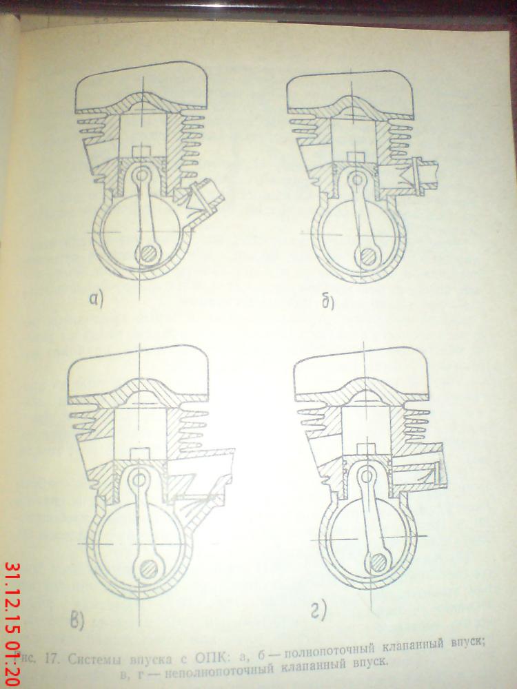

Цитата(arapov_stepan @ 30.12.2015, 14:52) *
Но бывает и прямо на цилиндре стоит. Без дыры в кривошип.
Например Тула 200.
Это тоже полнопоточный впуск, только через цилиндр, а не сразу в кшм. Это чтобы картер новый не делать было сделано видимо.
По теме: 2т будет работать без лк, только если на мотор без лк по заводу поставили лк без всяких запилов, 5ых каналов и отверстий в поршне и потом его убрали. (б)
И если при неполнопоточном впуске поршень управляет обоими окнами. (г)
Во всех остальных случаях не будет работать мотор.
ЗЫ: Зид очень боялся на свой мотор ставить полнопоточный лк, тк при его неисправности мотор работать не будет. Хотели делать сначала как на рисунке г).
