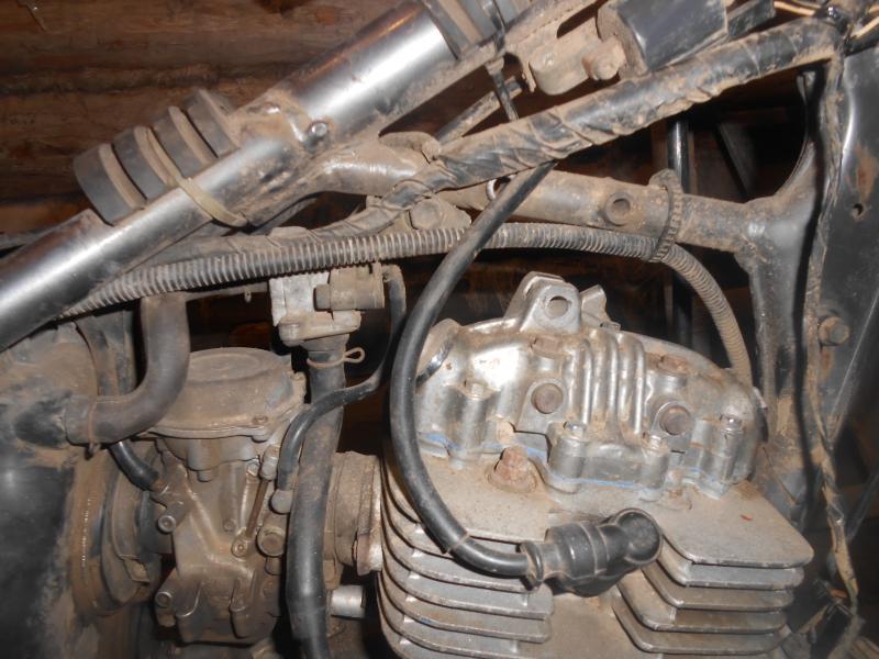

Здравствуйте, Купил 200ку из целиндра идет трубка к какомуто клапану - как понимаю экология, так вот если снять ее мот порезвее станет? Говорят эта система душит мот. Спасибо.

Что-то вроде системы дожигания остатков топлива в выхлопе или охлаждения выхлопных газов, если память не изменяет. Я так понял, она уже в выхлопном коллекторе работает, воздух туда подает, так что на мощность не влияет никак. У меня Джебель 93 года был, там такой системы не было.
skorp777 спроси, он отверстие от этой системы глушил, когда башку от китайца ставил, тут где-то тема была.

идет все из целиндр в клапан, из клапана в воздухан. Это получается что движок дышит своим же перегаром! Да вот еще увидел только что проушину в голове целиндра и два отверстия в раме - там не крепеж должен быть случайно ? Ну типо для смягчения детонации по целиндру ?

- - LoneWolfRU   Резвее не станет, снять можно, а можно не снимать   6.1.2016, 14:49
- - knez   А что посоветуешь ?   6.1.2016, 18:35
- - Dalnoboi   Лучше не трогать. Не станет 200ка гоночным болидом...   6.1.2016, 19:03
- - LoneWolfRU   Поддерживаю. Оставь как есть. Ничего эта система н...   6.1.2016, 19:16

- - LoneWolfRU   Что-то вроде системы дожигания остатков топлива в ...   6.1.2016, 20:58
|- - knez   идет все из целиндр в клапан, из клапана в воздуха...   6.1.2016, 21:40
- - LoneWolfRU   Клапан скорее всего чтоб вода не попала в воздухан...   8.1.2016, 16:47
|- - knez   БОЛЬШОЕ СПАСИБО ! Я таким мот и купил - дальше...   8.1.2016, 21:58
